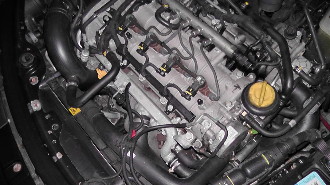

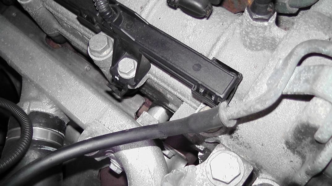

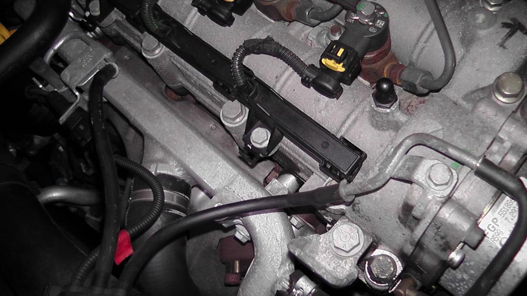

    Jest w jednym miejscu tak jakby okopcenie, nieduże, z przodu na metalowej części silnika tak jakby między jego dwiema częściami. Może zdążę zrobić jeszcze zdjęcia. Czy uszkodzona pompa może być przyczyną zmieszania się oleju z płynem chłodzącym?

    Oto wspomniane okopcenie. Jest z przodu, czy tam gdzie być powinno, nie wiem.

    Zerknę później do mojego silnika, ale wydaje się, że to okopcenie ze zdjęć zaczyna się przy kolektorze wydechowym? Czy dobrze widzę?
