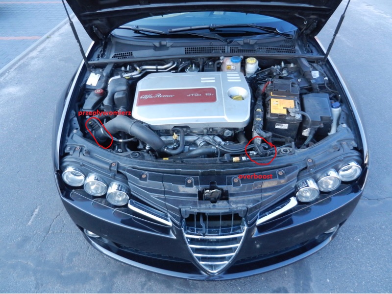

    Cytat Napisał Dymo Zobacz post
    Dzieki Tomek. Wracam do Bristolu 27 sierpnia wieczorem. Mialbys chwile zeby podejsc do mnie i pokazac mi gdzie ten wezyk? Pizdro
    Spójrz na to zdjęcie, zaznaczony jest zawór overboost.
Nazwa:	alfa_159_silnik.jpg
Rozmiar:	177.7 KB
    Do tego zaworu dochodzą dwa wężyki. Musisz sobie kupić przewód do podciśnienia turbo 1 metr o średnicy 4 mm. Kosztuje to 10-20 zł w Polsce, w UK pewnie tyle samo. Przycinasz dokładnie na taką samą długość i zastępujesz stary wężyk nowym wężykiem. Roboty na 5 minut, koszt prawie żaden, a wykluczysz jedną rzecz. Oprócz tych dwóch wężyków warto pójść po nitce do kłębka i wymienić jeszcze trzeci (krótki) wężyk, który prowadzi dalej do pompy podciśnieniowej (vacuum).
