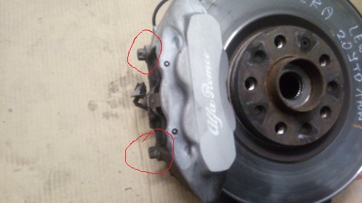

    Chciałbym zmierzyć czy piasta nie ma bicia.
    Żeby ściągnąć zacisk z tarczy czy wystarczyło by, żebym odkręcił tylko te dwie śruby i cały zacisk zejdzie w komplecie bez wyciągania klocków czy to nie jest tak łatwo.
Nazwa:	ZACISKI-PRZOD-BREMBO-ALFA-ROMEO-BRERA-2-0-JTDM.jpg
Rozmiar:	36.9 KB
