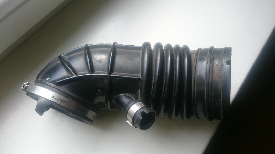

    Witam.[notranslate]Alfa[/notranslate] odpala Sterownik wrócił z naprawy i silniczek zagadał super xD Ale to i tak nie koniec problemów.Jednym z problemów jest to ze alfa nie reaguje teraz na pedał gazu(potencjometr można jakoś skonfigurować przez kompa) nie wiem pytam a drugi problem to potrzebuje Kliknij obrazek, aby uzyskać większą wersję
Nazwa:	DSC_0397.jpg
Rozmiar:	41.6 KB
ID:	235190 gdyż ten już sparciał trochę i się rozpada

    Z tego co wiem to nie kupisz już tych rur. Musisz zrobić "samoróbkę" albo kupić używkę. Ja kupiłem uniwersalną tą "harmonijkę" i zrobiłem sobie sam łącznik z rury. Prawie nie widać różnicy.

    Aha dobra to dzięki za podpowiedz.będę kombinował xD
