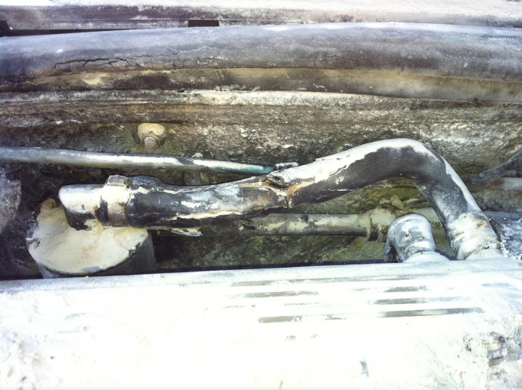

    2 miesiące cieszyłem się Alfą i dziś zapaliła mi się.
    jak to było ...
    otóż podszedł mnie gość w Mondeo więc musiałem mu pokazać że Alfa jest szybsza.
    Wyprzedziłem go (silnik kręciłem do 6 tys.) i po kilkuset metrach zaczęła szwankować elektryka - wyskoczył wykrzyknik, abs i znikł wyświetlacz, po sek. wróciło do normy ale znów po kilku set metrach to samo. Po następnym kilometrze silnik zgasł. Jak sie zatrzymałłem to dym walił spod maski. Podniosłem maskę i paliło się przy pomiedzy filtrem paliwa a plastikami podszybia.
    Generalnie ogień był w całym pionie (znaczy się w tym miejscu do samej zielmi)
    Dzięki przejezdnym i ich gaśnicom udało mi się w końcu ugasić pożar (nawet nie wiedziałem że gaśnica działa tylko 2 sek - nie wiem jak 1 szt. ugasić pożar)
    Od płomieni zajęło się także wygłuszenie silnika i na masce jest 20 cm plama.
    Oczywiście akumulator odłączyłem ale klemy były mocno gorące.
    Silnik się okopcił ( a raczej zaśnieżył pianą) i widać pęknięty przewód paliwowy od filtra do silnika - choć to mogło być wynikiem płomieni.

    Ale masakra......... Moim zdaniem to nie wina wyprzedzenia. Po prostu przewód paliwowy skończył żywot. Chyba że są jeszcze jakieś inne poszlaki. Oceń najpierw co jest do wymiany. Czy tylko plastiki i trochę przewodów czy np rozrząd też. W najgorszym wypadku to liczyłbym wszystkie elementy elastyczne (pianki, plastiki, wygłuszenia) - kilka stówek. Rozrząd - wiadomo. Mocowanie silnika, przewody elastyczne w tamtym obszarze. Osłony maglownicy. Elektryka..... Lakier.... Jest tego trochę..... Ale jeżeli ogień nie zajął całej komory silnika to nie jest źle. Zwłaszcza że z tamtej strony jest w sumie najmniej kabli.

    Sprawdź auto od dołu, dokładnie chodzi o kolektor wydechowy, ewentualnie rury za nim i łączniki elastyczne, kiedyś był chyba temat o zapaleniu się Ar166, tylko nie pamiętam czy czytałem tu na forum czy gdzieś indziej, było to już jakiś czas temu, ale wina leżała chyba w wydechu

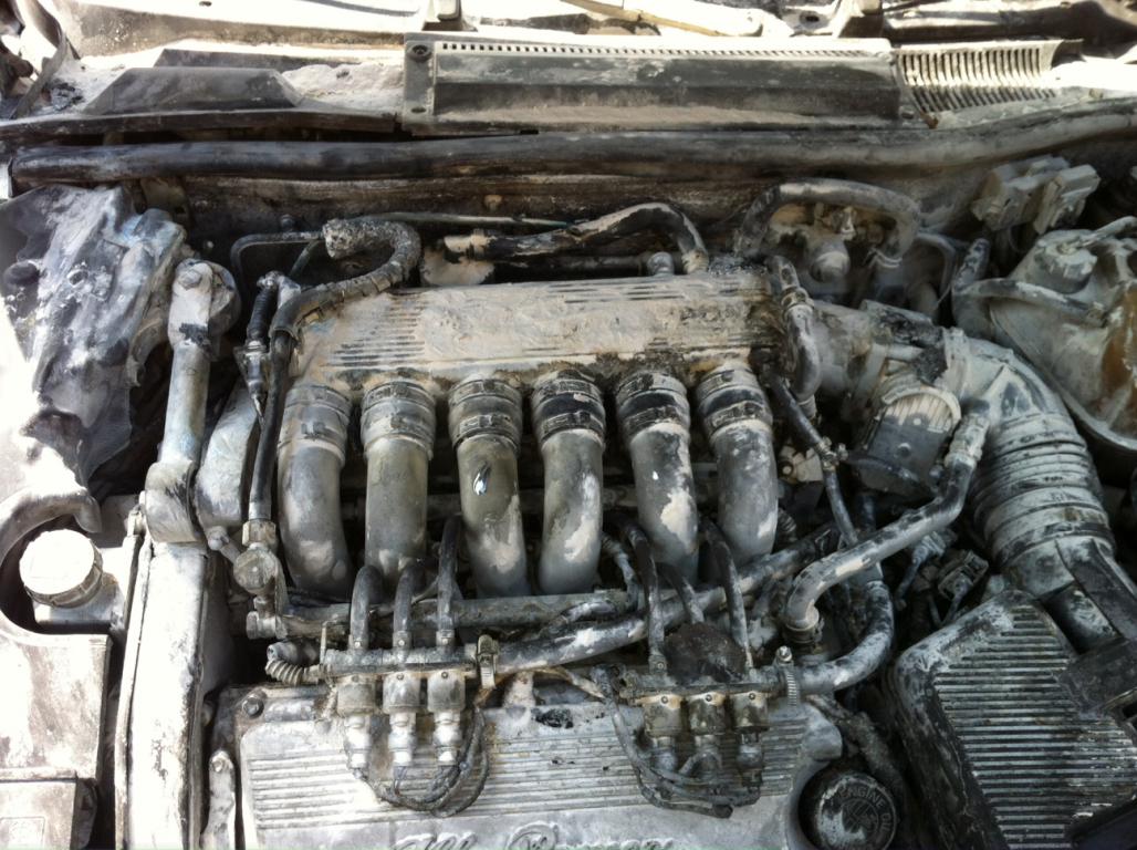

    Prawdopodobnie przyczyną był pęknięty przewód paliwowy (swoją drogą czy nie powinni ich robić "bardziej konkretnie" - w końcu benzyna nimi płynie)
    Ogień waśnie był w tym pionie.
    Silnik oczywiście jest cały w proszku ale myślę że nie jest tak źle.

    Z lewej strony od pompy paliwa jest chyba wiązka elektryczna bo tam mocno się grzało.
    Dodatkowo żarzyło się przy filtrze paliwa.
    ps. plastiki całe, środek tylko trochę śmierdzi, rozrząd nie powinien ucierpieć (800 km temu był wymieniony) być może pasek klinowy ucierpiał ale jeszcze nie oglądałem dokładnie.
    pod spód zajrzę jurto.
    kubicze mam wrażenie że paliwo właśnie kapało na kolektor wydechowy i od niego zapaliło się wszystko.
    ps2. na się zatrzymałem autem to pod nim paliła się trawa na długości 2 m (płomienie malutkie max 10 cm) jakby paliwo kapiące zostawilo ślad.
