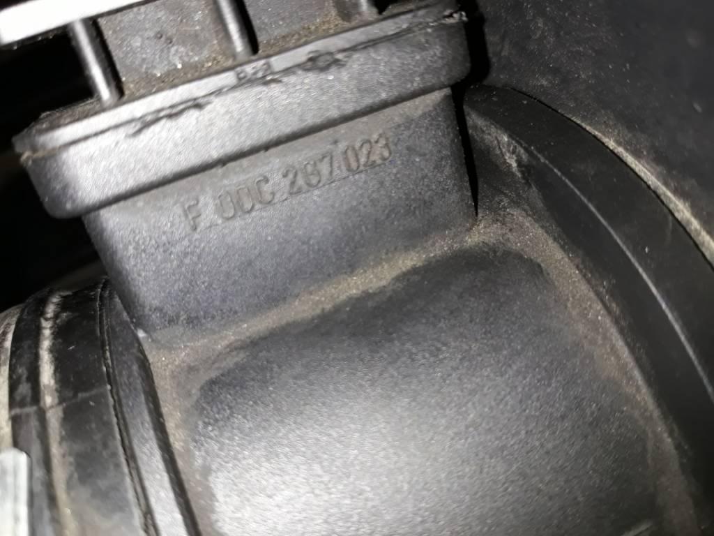

    W moim jest wkładka o numerze jak na foto.
    Macie możliwość sprawdzić jaka jest w tym z numerem 980?

    Daj VIN Twojego auta.

    Właściwy dla Twojego pojazdu jest 0281002792.
    Nie wiem jak jest w tym przypadku, ale dla 1.9 JTDm też są dwa dostępne, jeden nowszy i droższy. Pierwszy w technologii HFM-5, ten drugi bodajże HFM-6 lub 7. Oba działają z punktu widzenia ECU tak samo.
    Wg ePer ten 0281002980 nie pasuje do Twojego auta, ale znalazłem w nr zamienników, że niby jest zamienny z 792. Bardziej ufam ePer.
