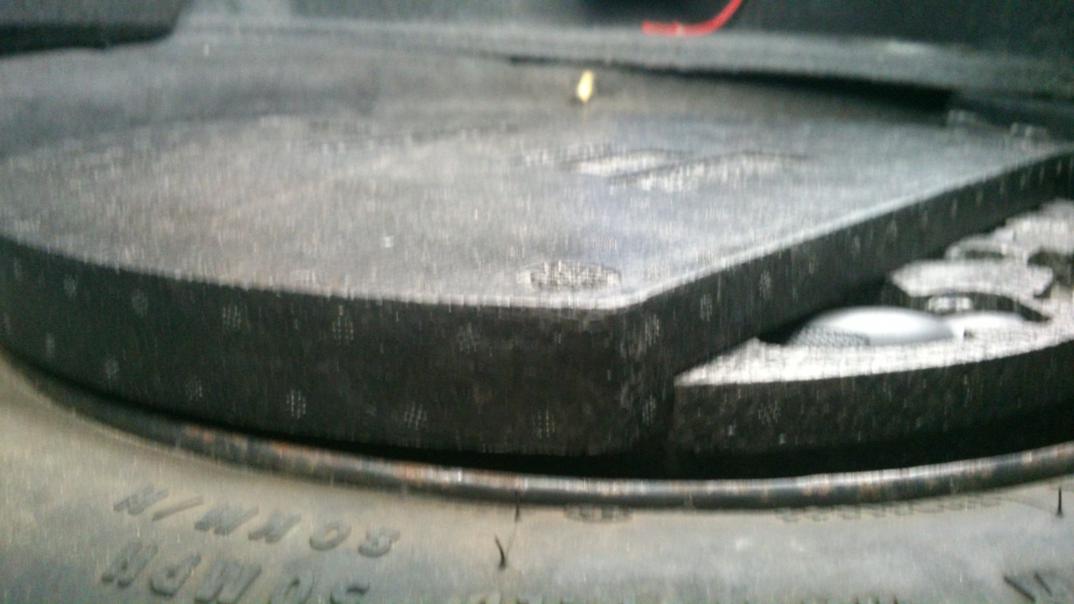

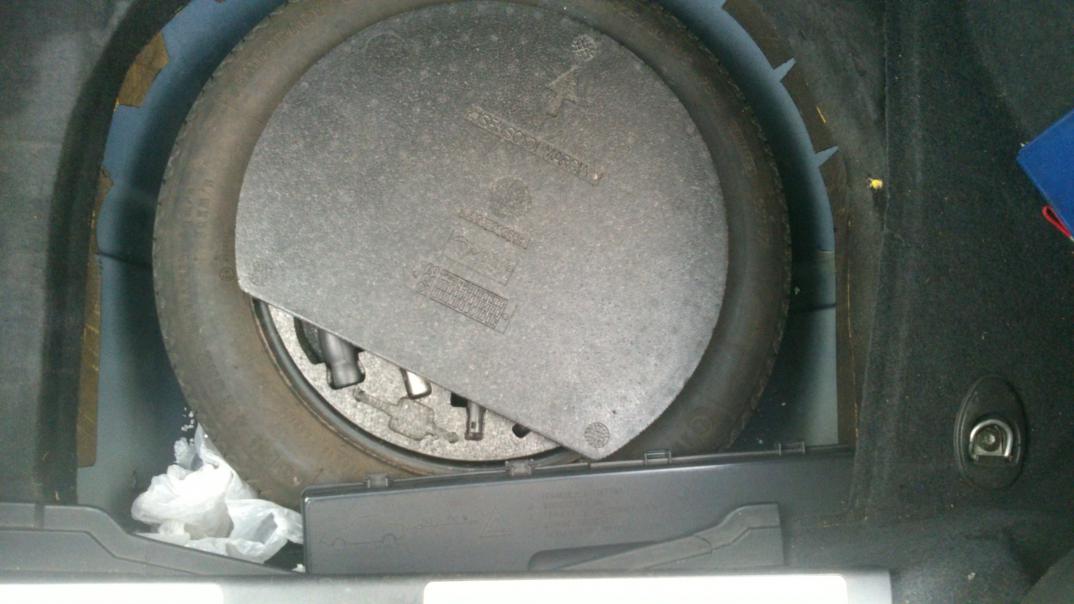

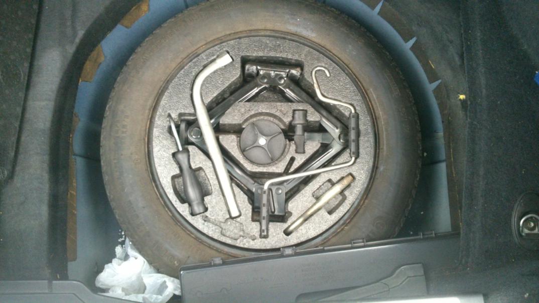

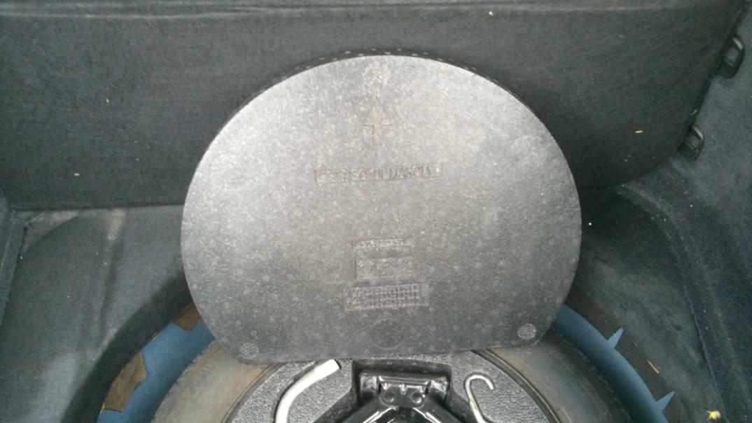

    U mnie wypełnienie wygląda tak i wtedy na środku podłoga ma podparcie.
Nazwa:	DSC_0924.jpg
Rozmiar:	72.4 KB
ID:	161828Kliknij obrazek, aby uzyskać większą wersję
Nazwa:	DSC_0925.jpg
Rozmiar:	83.4 KB
ID:	161829Kliknij obrazek, aby uzyskać większą wersję
Nazwa:	DSC_0926.jpg
Rozmiar:	77.3 KB
ID:	161830Kliknij obrazek, aby uzyskać większą wersję
Nazwa:	DSC_0927.jpg
Rozmiar:	80.3 KB
ID:	161831Kliknij obrazek, aby uzyskać większą wersję
Nazwa:	DSC_0929.jpg
Rozmiar:	61.9 KB
