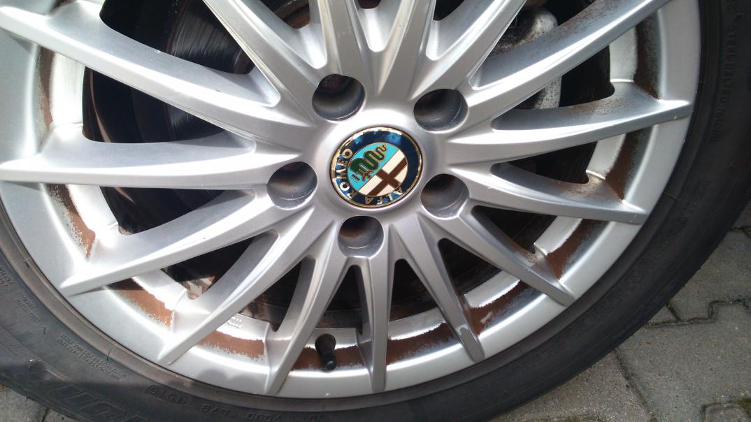

    Podczepie się do tematu żeby nie zakładać nowego. Moja alfunia ma strasznie brzydki nalot na felch (ala rdza) , nie jest to zardzewiała felga bo już to próbowałem czyścić (płyn autoland a poten sonax) szczoteczką do zębów bo szczotką do felg jest masakra, nie dochodzi tam gdzie powinna a drut rysuje mi fele. Wszystko fajnie bo przez godzinę wyczyściłem aż jedno pióro na jednej feldze i bród zniknął. Nie wyobrażam sobie zeby szczoteczką do zębów czyścić wszystkie 4 bo skończył bym na święta w przyszłym roku hehe. Płyn autoland i sonax praktycznie nic nie dają pomimo tego że za każdym razem jak jadę na myjnie to spryskuje felgi ( wiem ze nie wolno ale jak nie patrzą to... ) Ktoś ma jakiś pomysł jak to wyczyścić w szybki sposób ? ( oczywiście bez piaskowania i malowania na nowo felg) Cięzko jest dotrzeć do miejsc w tych felach. Jakiś mocny środek ? Poniżej zdjęcie

    Jeżeli !? jest to pył z klocków to przy tej ilości polecam carpro ironx. 500ml powinno starczyć.

    Też mi się wydaje ze jest to pył z klocków ale zapieczony fest, z tego co oglądałem teraz filmik na tej stronce http://www.sklep.polishangel.pl/inde...onx-500ml.html to wygląda to ekstra z tym że gość czym jeszcze smaruje te felgi pędzelkiem, co to ? a no i chyba będę musiał kupić karcher do garażu bo ostatnio na felge wylałem 10 L wody i płynu dobrze nie zmyło hehe
    Nie do końca rozumiem co Ty robisz...
    Pryskasz płynem i jedziesz na myjnie ? Czy pryskasz na myjni ?
    05 2014
    159SW
    31
    zamin bym dojechał na myjnie po spryskaniu to jeszcze gorzej by sie narobiło pryskam na myjni, czekam chwile i myje auto, w garażu robiłem tak ze spryskałem , szorowałem szczoteczką do zębów i spłukiwałem i tak kilka razy.

    Dziwne ja zapieczony pył z klacków myłem bez problemu K2 Felix. Dwoma metodami; (mniej zabrudzone) spryskać odczekać chwilę aby płyn nie wysechł i kercherem spłukuję lub spryskać i po chwili czyścić miękką szmatką lub szczoteczką.
