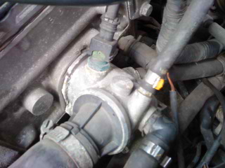

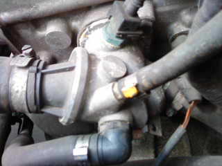

    foto tego termosu Kliknij obrazek, aby uzyskać większą wersję
Nazwa:	DSCF0020.jpg
Rozmiar:	21.9 KB
ID:	52855Kliknij obrazek, aby uzyskać większą wersję
Nazwa:	DSCF0021.jpg
Rozmiar:	20.4 KB
    od spodu dochodzi jeszcze jeden wężyk dla jasności.
