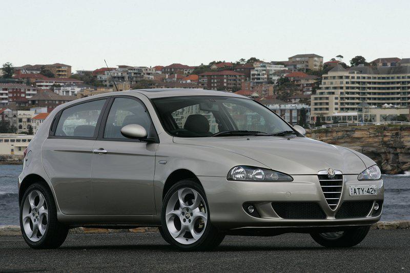

    Cytat Napisał bocian Zobacz post
    do 147 to polecam 17" tristar'y
    takie:
    są na allegro w dobrych cenach

    wlasnie sprawdzalem sobie ceny opon i chyba jednak pojde w strone 16' - czy wiecie moze czy owe Tristary jak na zdjeciu wystepuja w wersji 16' ?
