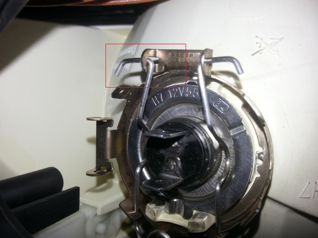

    Witam
    Za Chiny nie mogę wymienić tej żarówki (światła drogowe) w Alfie GT. Wymieniałem żarówki w Matizie i SsangYongu i do tej pory nie sprawiało to problemu. Alfa GT mnie przerosła.
    Są te druciki które trzeba odblokować ale nie ma jak - ten haczyk jest za duży i żadne wciśniecie nic nie da. Jak się je wciska po stronie tego haczyka na samym końcu - palce poranione, jak po stronie drucika też nie idzie. Piszecie że trzeba wcisnąć i lewy na lewo a pracy na prawo - jak widać na zdjęciu nie ma jak bo blaszka broni.
    Nie wiem, może mam jakieś inne klosze jak Wy, poradźcie coś bo palców już nie czuje i zaraz zacznę czymś rzucać!!

    a nie pomyślałeś, że trzeba drugą stronę odblokować...

    Kolego to zdjęcie jest zrobione do górynogami! odblokowujesz te haczyki na twoim zdjęciu na dole! normalnie te druciki odblokowujesz na górze.

    mijania wymienia się łatwo, 5 minut na jedną stronę. Ważne to wsadzić oprawkę idealnie rowno w klosz, dzióbkiem do góry. Od strony kierowcy dobrze jest odkręcić osłone rury dolotowej, ale to dwie małe śrubki, pół minuty roboty.
    Zdjęcie kolegi wyżej jest faktycznie do góry nogami))
