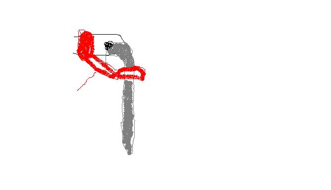

    jak drut ci wyleciał to jest na to patent (ja juz 3 razy rozbierałem dzwi, dopiero teraz mam spokoj )potrzebne będa 3 opaski uciskowe

    ale zes picASO narysowal mimo to dizeki pokombinuje ;p

    trudno było by to wyrazić słowami tylko dostęp jest trudny i trzeba te opaski po omacku zakładać. Ale warto!
