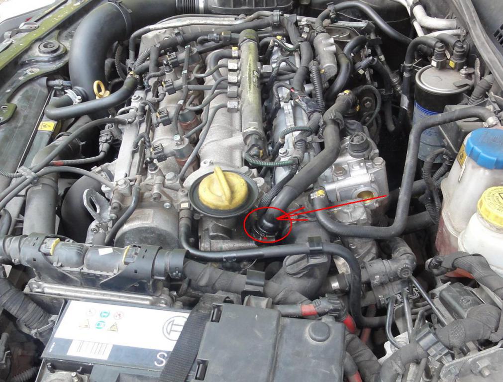

    Witam
    Zauważyłem, że mam pęknięty przewód chyba od odmy - zaznaczyłem na zdjęciu. Czy orientujecie się, czy można z tym jeździć czy należy go wymienić, za co ten wąż odpowiada?
    pozdrawiam
    Rafał

    Pęknięty przewód od odmy powinien być wymieniony. Może dostawać ci się syf do koła kompresji w turbinie. Może też więcej palić a jeśli masz dpf-a to może Ci go zabijać sadzą aż dojdzie do tego że będziesz musiał go usunąć. W tych sprawach mam spore doświadczenie. Zajmuję się regeneracją turbin i wtryskiwaczy więc wiem jakie ma znaczenie szczelny układ dolotowy.

    Przy odmie zawsze będą lekkie przypocenia bo to normalne. Odma nigdy nie separuje samego ciśnienia ze skrzyni korbowej. Zawsze puści trochę oleju. Ważne aby nie było w przewodzie żadnej dziury czy pęknięcia.
    dzięki za wyczerpującą odpowiedź,
    tak mam dpf, ale nie zauważyłem z nim jak na razie problemu

    Polecam wymienić fabryczną niedorobioną metalową opaskę na "zwykłą" regulowaną. Po takim zabiegu zapocenie z tego miejsca zniknęło.
    EDIT: Nie zauważyłem za pierwszym razem, że masz już tą opaskę
