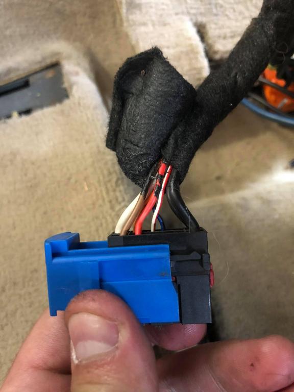

Panowie potrzebuje jeszcze kilku informacji , mianowicie jak podłączyć sterowanie fotelem ,
Kabel czerwony - zasilanie maty
Brązowy - podświetlenie ogrzewania
biało czarny - masa ogrzewania

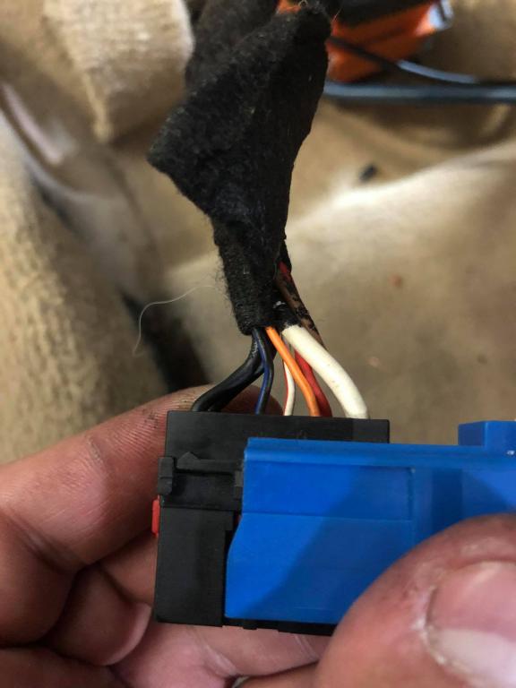

Teraz bym potrzebował informacji na temat kabli :
Białego , gruby czarny , cienki niebiesko-czarny , cienki biało czerwony , cienki pomarańczowy , wszystkie cienkie kable wychodzą ze sterownika fotela i nie wiem zbytnio gdzie dać

No właśnie nie mogę zlokalizować tych 3 kabli cienkich , te grube tam znalazłem i to jest zasilanie i masa lecz samo podłączenie tego nie daje żadnego efektu działania tego mechanizmu

Witam ponownie, nie stety nie da się przeszczepić instalacji z anglika, ale to nie istotne, tak jak kolega wyżej pisał nie umiem rozkminić podłaczenia foteli, niby elearn, bo tam wszystko jest, ale nie stety, zasilanie i masa to nie wszystko. Potrzeba jeszcze podać sygnał z linii CAN, czyli z tych trzech ciękich kabli, czego nie ma w elernie.
Jeżeli ktoś posiada takie informacje, będę wdzięczny niesamowicie.
