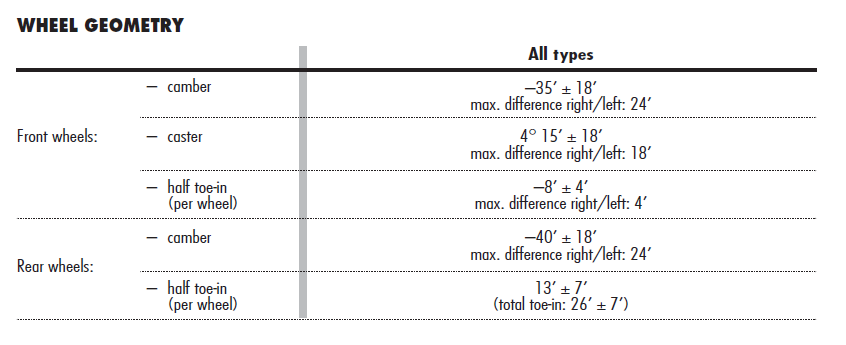

    Próbuję ogarnąć tę geometrię, ale oczywiście pojawia się przeszkoda. Stoją w tulejach dolne śruby od ustawiania zbieżności. Ma ktoś sposób? Podgrzanie zniszczy tuleje...
    Gdy Alfa stoi w serwisie gdzie jest Romeo? Szuka części...
  7. #77
    Użytkownik Maniak resoraków Avatar awj1
    11 2014
    Szczytno, War-Maz
    AR 159 1,9 JTDm 8V + mapa EGR Off by maly_777
    693
    Cytat Napisał magil Zobacz post
    Zależy to od stosowanego nazewnictwa Spotkałem się z określeniem kół ustawionych zbieżnie w ten sposób \\ //, nie pamiętam już źródła, ale był to podręcznik akademicki.
    Z przodu w naszych Alfach napędzanych na przednią oś mamy zbieżnie // \\, natomiast z tyłu rozbieżnie \\ //.
    Ustawienie tylnej osi w sposób // \\ w połączeniu z pochylonymi do wewnątrz kołami spowodowało zjedzenie opon od środka i po 10 000 km poszły na śmietnik. Kupiłem poprzednią Alfę z tak ustawioną geometrią tylnej osi.
    Wartości na "+" zbieżności to koła ustawione na // \\ a "-" to koła \\ //. W naszych autach na przodzie mamy w wartości połówkowe na "-" a tył na "+" więc koła z przodu są \\ // a tył // \\. W autach z przednim napędem standardem jest rozbieżność z przodu a zbieżność lub równolegle z tyłu (jak u nas). W autach z tylnym napędem odwrotnie - zbieżność z przodu i rozbieżność z tyłu np. BMW, Mercedes.

    Co do + albo - to kwestia bardzo często umowna.
    A jeśli chodzi o ustawienie kół w 159 masz jakieś potwierdzone info?
  9. #79
    11 2014
    Szczytno, War-Maz
    693
    http://www.forum.alfaholicy.org/zala..._-geometry.png
    A to nie jest info o ustawieniach kół? Ja tym się sugeruje przy ustawianiu. A co do kwestii umownych to nie spotkałem się z tym że ''+" to rozbieżność a ''-'' to zbieżność. Od kiedy mam auto nie ważne jakie (VW, Ford czy Alfa wszystkie z przednim napędem) i robię zbieżność to widziałem ''+'' zbieżność, ''-'' rozbieżność na różnych urządzeniach.

    Ja się spotkałem już kilkukrotnie z różnym oznaczaniem tych pojęć w literaturze. Nie wiem czym się kierowałem w tamtym czasie gdy pisałem posta, bo jestem gotów przyznać Ci rację. Jak będę przy kolejnej kontroli geometrii u siebie to się w tym upewnię
    Edit: Rzeczywiście tamten post pisałem pod chyba zbyt dużym obciążeniem mózgu Dzięki za czujność. Postaram się też odnaleźć opracowanie z "+" do zewnątrz.
