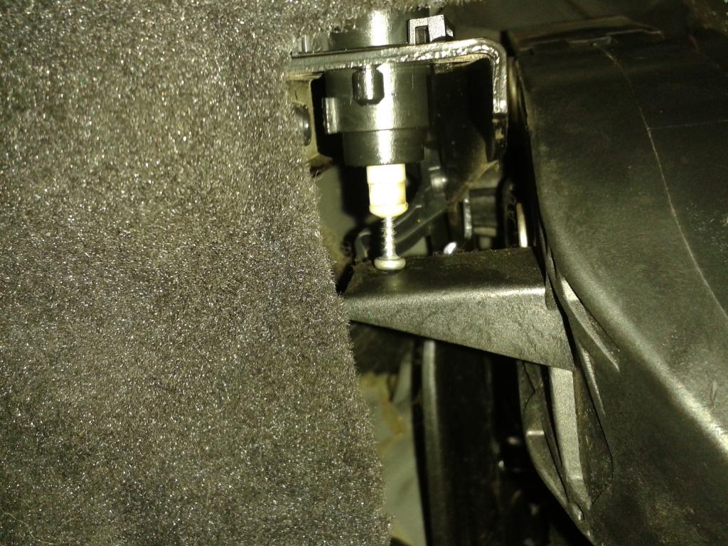

    Po niedawnym zakupie AR 159 przywitał mnie po około 150 przejechanych km, komunikat VDC... i tak dalej, wszyscy wiedzą o co chodzi. I tak jeszcze ze 3 razy, teraz wiem dlaczego gościu sprzedał... Postanowiłem sprawdzić o co w tym chodzi a więc, najpierw FES ale niewiele mi podpowiedział, potem demontaż wyłącznika (czujnika) pedału sprzęgła, rozebrany na czynniki pierwsze nie stwierdziłem żadnych powodów dla których, to on miał by być sprawcą problemów z VDC ( styki czyste, sprężynki całe, przy pełnym wciskaniu i wyciskaniu miernik odzczytuje prawidłowo pozycję 0/1), więc zacząłem analizować dalej i skupiłem się na owym pedale sprzęgła, zauważyłem, że pedał sprzęgła w pozycji ,,swobodnej'' (czyli go, nie naciskamy) ma pewien nieduży luz, na oko rzędu 0,5 do 1,0 cm i pomyślałem, że istnieje możliwość, że ten luz może przyczyniać się do nazwijmy to ,,niecałkowitego'' rozłączenia styków wyłącznika sprzęgła i stąd pojawia się komunikat VDC / Hill Holder Unavailable, ...do końca sam nie byłem tą teorią przekonany, ale w głowie krążyła myśl o jednej próbie, wydłużę trzpień wyłącznika sprzęgła, tak aby luz pedału sprzęgła nie wpływał na działanie wyłącznika, tzn, wycikał go bardziej niż dotychczas.
    Wymontowałem wyłącznik (jakaś 1 min. roboty) i przewierciłem trzpień wyłacznika tak aby zrobić prowadzenie dla blachowkręta (M3), którego miałem pod ręką w garażu, potem wkręciłem blachowkręta i zamontowałem na miejsce. Przejechałem właśnie 1000 km po tej robocie i ani razu nie wyskoczył mi komunikat. Co o tym mysleć ???
    Albo cud albo sedno sprawy. Temat zostawiam otwarty i przede wszystkim jako rozwojowy, sprawdzajcie także u siebie czy to rozwiązanie działa, wtedy będzie można coś więcej powiedzieć.

    To może być rozwiązanie. Podobny problem zdarza się w innych autach przy tempomacie. Tempomat jest automatycznie rozłączany gdy dostanie sygnał z ruszonego pedału sprzęgła lub hamulca (czyli czujnik wykrywa wciśnięty pedał). Efekt tylko jest taki że nie załączysz tempomatu. Nie znam genezy VDC ale jak najbardziej to brzmi rozsądnie. Skoro "widzi" wciśnięte sprzęgło (pomimo że tak nie jest) to może to się czasami gryźć. Pytanie tylko czemu błąd wywalał sporadycznie skoro luz był ciągły i tak duży? Może konflikt systemowy powstawał tylko przy pewnej kombinacji. Np wywala błąd bo głupieje jak ostro przyspieszasz a ecu widzi wciśnięte sprzęgło. To jedna z hipotez.

    Ten czujnik ma regulacje dlugosci trzpienia, tak samo jak czujnik hamulca.

    FES u mnie nic nie pomógł, dlatego, że błąd się nie zapisał w programie. Objawy były takie, że tylko na zestawie wskaźników pojawiała się informacja i po jakimś czasie, albo w trakcie jazdy albo po wyłączeniu błędu już nie było, podsumowująć samo się psuło, samo się naprawiało. Wyłącznika nie wymieniałem, po po otwarciu go stwierdziłem, że tam nie ma prawa nic się zepsuć, najzwyklejsze styki, więć nie widziałem sensu zakupu nowego. Ja zgodzę się z kolegą marek230482, że to może, zaznaczam może, być błąd ,,systemowy'' czy też elektroniczny, dotknęło, musnęło, zaiskrzyło, raz sygnał dostanie innym razem nie i stąd takie wariacje. Zaznaczam, że nie twierdzę, że znalazłem przyczynę, ale tak jak pisałem wcześniej po przejechaniu około 1000 km z tym co zrobiłem, ani razu nie pokazał się błąd VDC,HILL itp., jeśli się pokaże to zamelduję. Na pewno jeśli FES pokazuje zapisany błąd, to też bym zaczynał od wyeliminowania tego co się zapisało w pamięci, tyle tylko, że ja miałem zero błędów.
    Co do regulacji trzpienia, to albo coś przeoczyłem albo takiej regulacji nie ma, miałem wyłącznik rozebrany i nic takiego nie zauważyłem, ew. regulacja jest bardzo znikoma (niewystarczająca). Nie pamiętam.

    Taki wkręt to troszkę jak druciarstwo. a błąd najczęściej pojawia się przy słabym akumulatorze.
