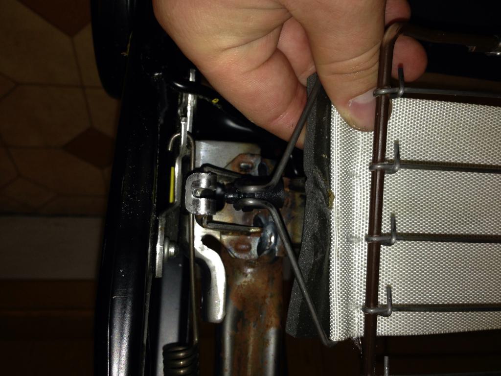

    Witam
    Urwala Ci sie zawleczka na końcu linki, miałem to samo jak kupiłem alfe. Łatwo mozna naprawić, ja dla siebie polepszylem fabrykę bo skrocilem troszkę linke zeby mieć większa kontrole regulacji lendzwi. Lubię mieć dobrze podparte ledzwie jak jadę w długa trasę. Zrobiłem ta naprawę przy okazji jak przerabiałem fotele na podgrzewane. Powodem urywajacej sie zawleczki jest napinanie ledzwi gdy jest sie całkowicie opartym, do tego trzeba sie troszkę podnieść zeby było lince lżej
    Pozdrawiam
    Tomasz
    Zdjęcie do góry nogami
Nazwa:	image.jpg
Rozmiar:	96.1 KB
    Ostatnio edytowane przez Tomek1986 ; 14-08-2014 o 00:22 Powód: Dodanie info
