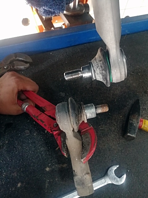

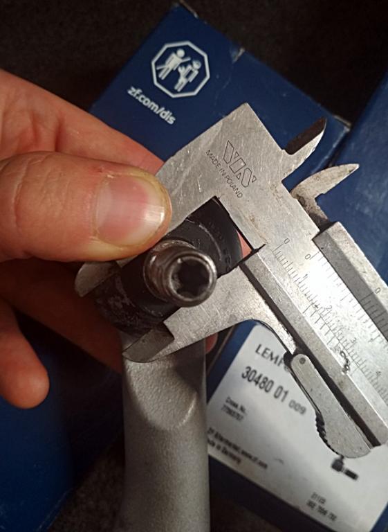

    Witam dzisiaj mam zawiehe bo zakupiłem końcówki drążków kierowniczych do mojej Belli okazało się że sworzeń wchodzący w zwrotnice jest inny.
    U mnie jego średnica to 20,7mm a te od lemforder mają ok 16mm.. ?!?
    Sprzedawca sprawdził i mówi że we wszystkich 159 były te same końcówki drążków.
    Mówi że nawet nie ma jakiej mi odesłać żeby pasowała..
    edyta:
Nazwa:	16mm.jpg
Rozmiar:	49.1 KB
ID:	279825Kliknij obrazek, aby uzyskać większą wersję
Nazwa:	drążki.jpg
Rozmiar:	160.2 KB
ID:	279826Kliknij obrazek, aby uzyskać większą wersję
Nazwa:	ar159 drązek 20,7mm.jpg
Rozmiar:	112.2 KB
    Na ostatnim foto widać o który rozmiar chodzi - sworzeń zaraz pod gwintem.

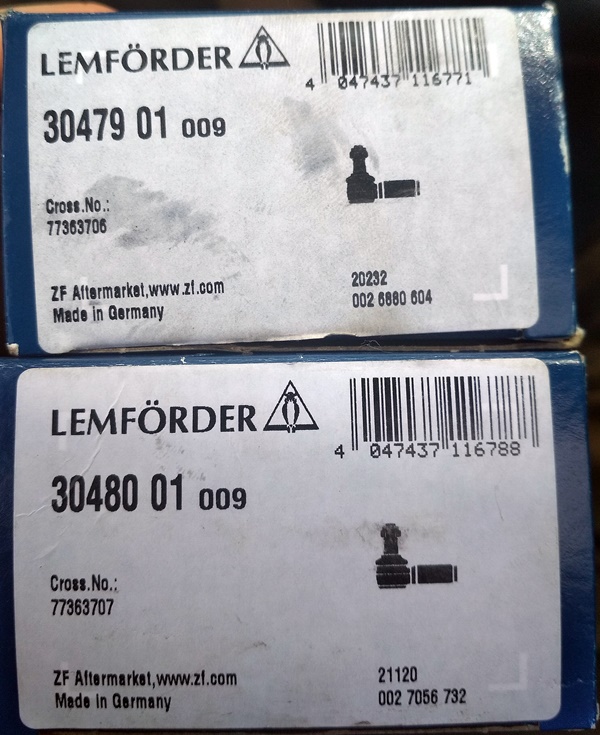

    W aso potwierdzili wersje sprzedawcy, oryginalne numery to lewa 77363706, prawa 77363707 a zamienniki lemforder maja numery widoczne na środkowym zdjęciu.
    Nie mierzyliśmy dokładnie bo zakładaliśmy że sprzedawca się pomylił a ja już musiałam kanał zwalniać.. ale gdyby ktoś z was wiedział z czego to może być końcówka drążka to był bym wdzięczny.

    A na starej końcówce to nie została przypadkiem tulejka ze zwrotnicy? Ja tak miałem kiedyś ze sworzniem wahacza. Masz zwrotnicę żeliwną czy aluminium?
    Włóż tą końcówkę za tuleje w imadło i puknij solidnie młotkiem i będzie wszystko wiadomo.
