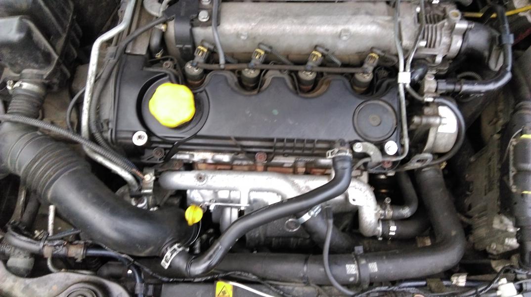

    Potrzebuje potwierdzić fakt posiadania "puszki odmy " w silniku 1.9 8V. U mnie jest tylko przewód z pokrywy zaworów który idzie w dół do bloku silnika. Wiem że 16V posiada puszkę a jak jest w 8V ? Był bym wdzięczny jak by ktoś strzelił poglądową fotkę bądź pomacał u siebie

    W 8V nie ma separatora par oleju. Jest stosowny wątek na ten temat, poszukaj.

    No nie ma i się poci na złączkach. Podobno to norma w 8v.

    16V też się poci. Pomaga wymiana opasek na regulowane.

    Aha, więc myślę, że kolega z forum przyjmie z powrotem to co mi wysyła twierdząc, że separator znajduje się taki sam jak 16V. Zastosuje oil catch tank, zobaczę ile oleju mi w nim zostanie I wyjaśni się, czy silnik pójdzie na gwarancję
    Ps. Ja żadnego zaolejenia na przewodach nie mam, więc i oleju nie powinno być dużo.
