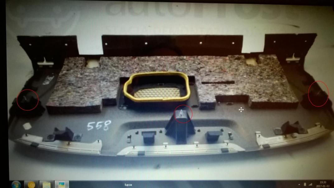

    Opiszę krótko, jak zdemontować półkę.

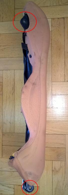

    Trzeba zacząć od tego, że w 159 mamy wersje ze składanym oparciem i z montowanym na stałe. Ja tym razem rozbierałem tą ze składanym tyłem. W tej drugiej wersji mamy inaczej montowane oparcie i jego demontaż polega na odkręceniu śrub między progiem a siedziskiem. Miejsce to widać na jednym ze zdjęć z czarną skórą. Więc w jednej wersji demontujemy całe oparcie a w drugiej tylko te boczki, które zostają po złożeniu oparcia. Boczki są montowane na 2 śrubach. Górna jest widoczna i dość dobrze dostępna a drugą można odkręcić bez demontażu kanapy (który to jest nieco utrudniony przez idiotyczny patent z klipsami mocującymi, łamiącymi się dość łatwo). Trzeba jedynie odgiąć róg kanapy i odkręcać ją małą grzechotką lub płaską 10'tką.

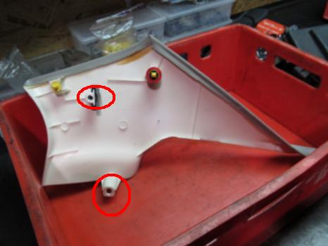

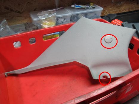

    Wyjęcie półki wiąże się też z demontażem tapicerki na słupkach. Jest ona montowana na dwóch śrubach i dwóch kołkach zaznaczonych na zdjęciach. Jedna śruba jest pod dekielkiem z napisem Airbag, który można łatwo podważyć i wyjąć. Kołki są elastyczne i odciągnięcie tego poszycia nie będzie problemem.
    Żeby półkę wysunąć musimy ją jeszcze odkręcić. W zależności od wersji/rocznika ma ona 2 lub 3 śruby mocujące dostępne w bagażniku. Jedna na środku, widoczna na górnej ściance bagażnika a dwie są schowane pod końcami tapicerki. Tapicerkę odginamy, odkręcając uprzednio 2 nakrętki plastikowe (bodajże na klucz 13) trzymające tapicerkę. Reszta śrub i kołków jest umiejscowiona za oparciem i widać je bardzo dobrze po zdemontowaniu oparcia lub złożeniu siedzeń i demontażu boczków.
    Wysuwając półkę należy pamiętać o odpięciu trzeciego światła stopu.
    Dokładniejszy opis z większą ilością zdjęć mojego autorstwa (niektóre z sieci stąd niska jakość) postaram się zrobić, jak mi ręka dojdzie do ładu i umieszczę go w dziale "zrób to sam".
