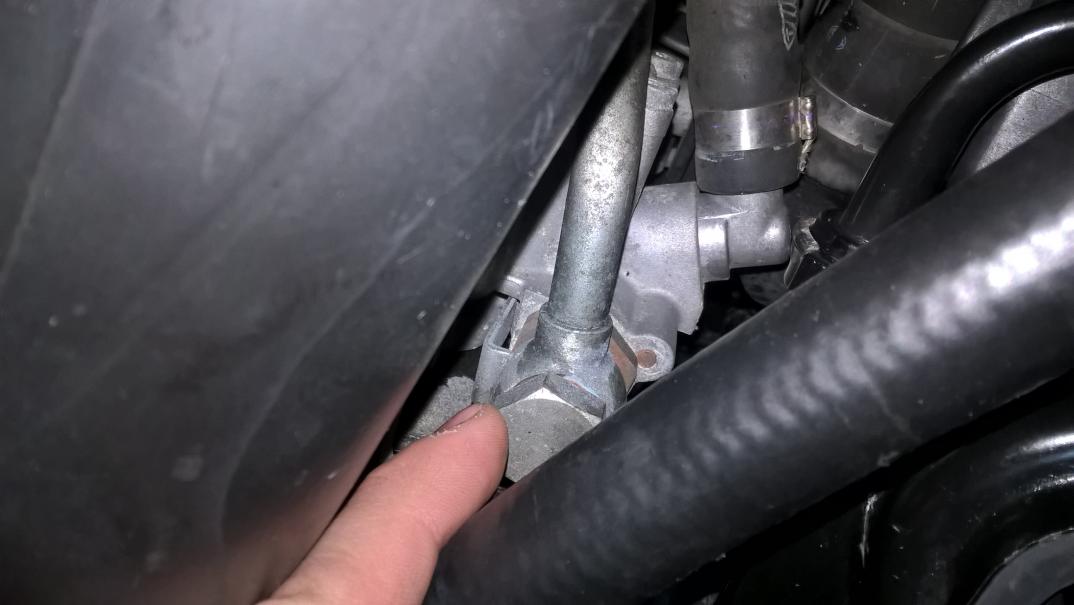

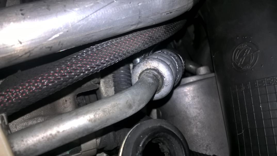

    Tutaj mam zdjęcie węża, który miał być najprawdopodobniej przebity:

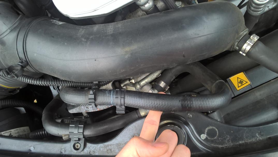

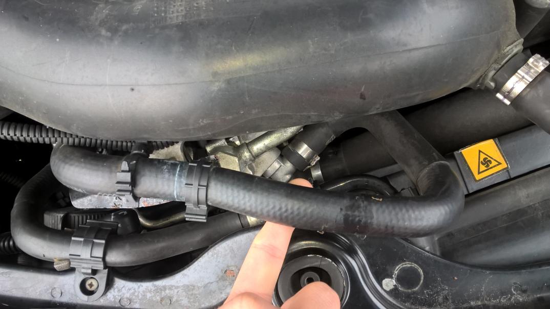

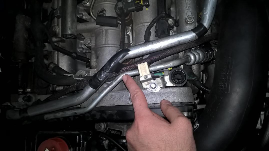

    4. Jedyny wyciek, z układu wspomagania jaki udało mi się zlokalizować (i to dość obfity wyciek), jest na stalowej rurce, widocznej na tych zdjęciach:

    I jest to najprawdopodobniej rurka numer 2 z tego obrazka: https://www.fiat-autoparts.com/pl/ka...pomagania-kier
    Różnica jest taka, że u mnie ta rurka nie jest przykręcana śrubą od góry do pompy wspomagania (tak, jakby padała prostopadle), tylko jest poprowadzona pod dolotem powietrza i wchodzi na śrubę od prawego boku (pada równolegle). Wyciek jest dokładnie na tym krótkim odcinku, gdzie rurka jest zakuwana (tuż nad pompą), jest tam taka czarna siatka i tam wycieka dosyć sporo tego oleju od górnego i dolnego przyłącza tej czarnej siatki. I tu mam pytanie - czy tam ten wyciek oleju ma być po prostu? Bo wziąłem to obłożyłem i zacisnąłem gumą jak na razie, żeby być mobilnym i nie zajechać pompy...
    Tyle tylko, że jest to najbardziej nietypowa rzecz, jaką kiedykolwiek widziałem, bo - dlaczego węże były mokre i to OD SPODU? Nawet jeżeli pompa się zapowietrzała, spieniała olej i wypychała przez tą stalową rurkę spieniony olej, to dlaczego NIC obok nie jest mokre? Mokre były TYLKO węże... Poza tym, gdzie się podziało 0.5 litra oleju? Przejrzałem cały silnik, część po części, nie ma ani śladu innego wycieku oleju, tak samo jak nie ma go na dolnej osłonie silnika. 0.5 litra oleju wspomagania wyparowało... ale mniejsza, wracam do historii.

    Obejrzałeś dokładnie maglownicę czy nie cieknie z którejś strony?
    U mnie wąż na pierwszym zdjęciu był od dołu sparciały. Wycieku nie było, bo to na ssaniu, ale pompa ciagnęła powietrze i płyn w zbiorniczku bardzo się pienił.
    Co do węża nr 2 - jeśli cieknie to koniecznie wymień!! Żadne wycieki nie są akceptowalne. Nie wiem jak jest dokładnie w 2.4, ale wygląda mi na to, że w śrubie mocującej ten przewód jest zawór zwrotny. Ten zawór mógł się zblokować i stąd masz piski przy maksymalnym skręcie. Wymień na nowy razem z tym cieknącym przewodem (nowe przewody są bardzo drogie, może jakaś firma go naprawi).
    I na koniec dobra rada - nie dolewaj nowego płynu do starego, bo potem będą jaja. Najlepiej od razu wymień cały płyn w układzie.
