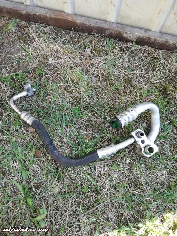

    Tak używałem i pomogło na jeden sezon.
    Ponieważ pracuję w branży chłodniczej więc mogłem się bawić (darmowa próbka).
    Z tego co widzę to u wszystkich problem jest ten sam przewód.

  7. #807
    10,615
    możesz przyblizyc temat? gdzie ten wąż się znajduje, jak upewnic sie ze jest uszkodzony czy go sie wymienia czy naprawia?jakies pułapki czy każdy spec od klimy sobie z tym poradzi?
  8. #808
    Użytkownik Rowerzysta Avatar arturo132
    06 2011
    Opole
    Stelvio 2.0 280+, Giulietta 1,6
    465
    Nowy z tego co pamiętam kosztuje około 600-800 zł. Ja naprawiałem koszt około 150 zł. Potrzebna jest maszyna do zaciskania przewodów. Jest to przewód pomiędzy sprężarką a wymiennikiem w pasie przednim. Do wymiany najlepiej zdjąć przedni zderzak. Jeżeli jest preparat UV dodany do czynnika to widać drobne wycieki na łączeniu przewodu(zacisku).
