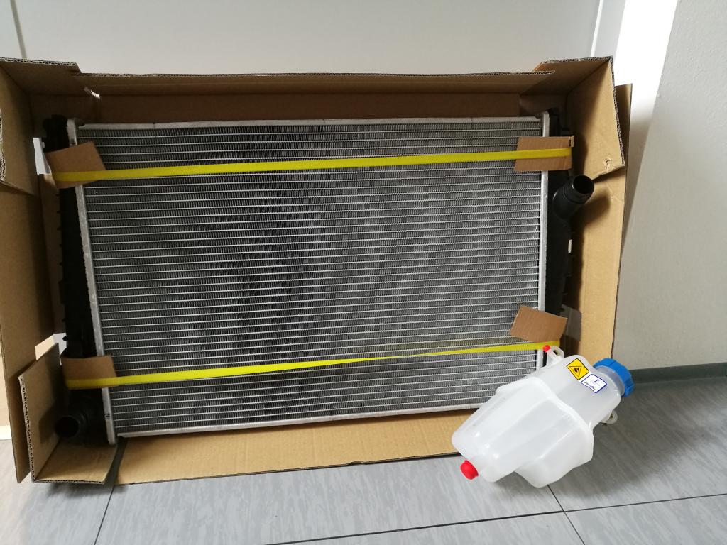

    Czy nie czasem złączkę przy chłodnicy?
    U mnie czeka już pakiet chłodzący.

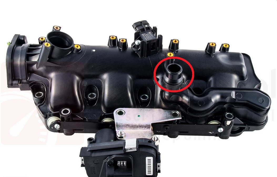

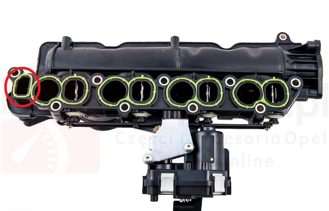

    Czy zaznaczone na czerwono punkty to potencjalne miejsca przeciekania kolektora ssącego?
