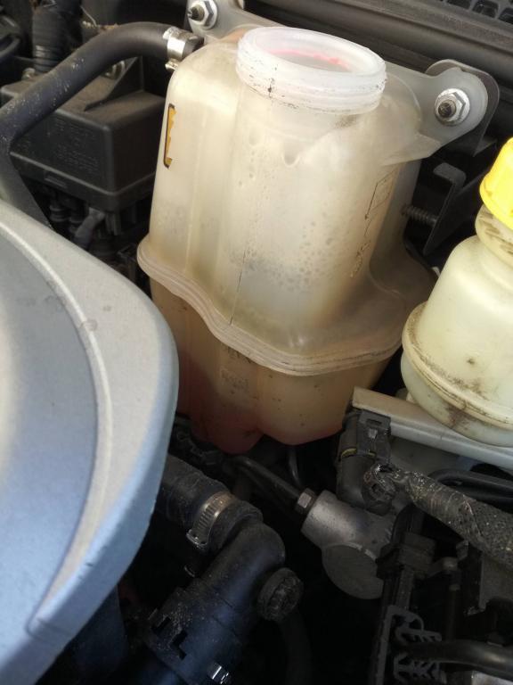

    Witam,
    od kilku dni jestem posiadaczem 159'tki i zauważyłem dzisiaj, że mam poziom poniżej min. Niestety, nie wiem co było lane wcześniej. Widzę tylko, że to różowy kolor Kliknij obrazek, aby uzyskać większą wersję
Nazwa:	18618689_1358009977578981_1065647004_o.jpg
Rozmiar:	44.3 KB
    Czy jest jakiś sposób na sprawdzenie czy to ten zalecany Paraflu UP? Specjalne właściwości/ kolor/ zapach cokolwiek?
    Auto nie daje żadnych objawów powodowanych niskim stanem płynu, dlatego nie specjalnie widzi mi się wymiana ze ściąganiem osłony, spuszczaniem płynu i odpowietrzaniem całego układu... Może mogę dolać coś co będzie najbardziej bezpieczne obecnie? (widziałem w poradach różowe Borygo albo wodę destylowaną, ale nie wiem czy są one aż tak neutralne i wskazane)
