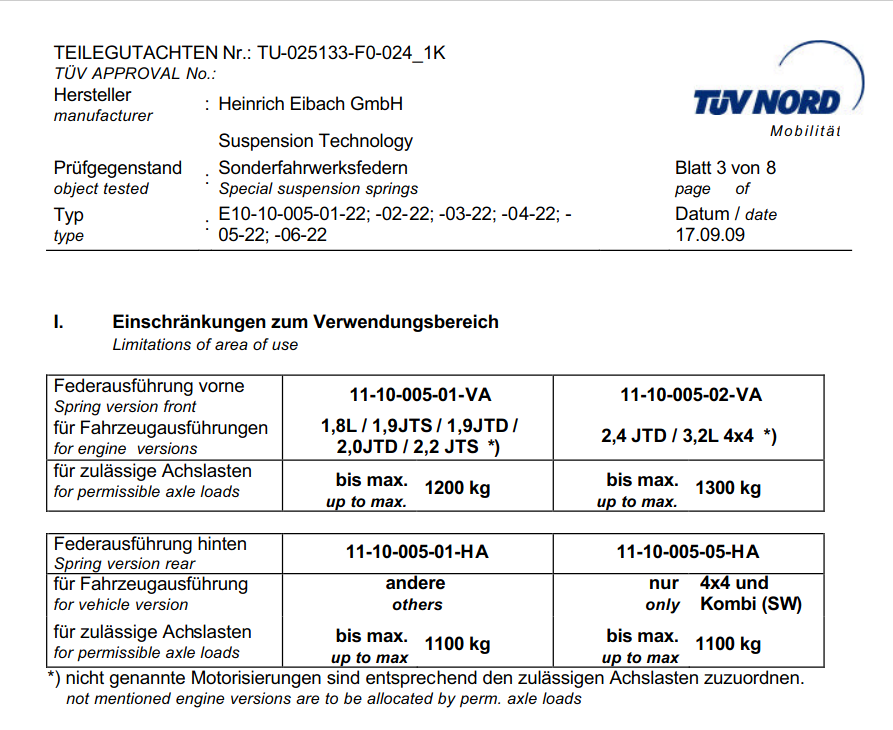

    [MENTION=25095]magil[/MENTION]
    Cytat Napisał Yarek Zobacz post
    To są do standardowego zawieszenia, tak?
    Tak, przy ti zostaje Eibach lub MTS jako zamiennik. (mniej lub bardziej odpowiadający oryginałowi)
    Cytat Napisał jasio79 Zobacz post
    Jak chcesz to mam używane sprężyny od 2.4 FWD
    Koledze strzeliła sprężyna w 4WD...
    Ale to i tak jest bez znaczenia, bo wg instrukcji dopuszczalny nacisk na tylną oś wynosi 1100 kg niezależnie od wersji 159. Doprawdy, różnica ~50 kg w masie 4WD i FWD jest kompletnie pomijalna.
    Zakładając parę sprężyna+amortyzator z auta które ma odrobinę lżejszy tył do cięższego to tak jakbyś ciągle woził coś w tym lżejszym aucie.
    Oczywiście z jakiegoś powodu bliżej nieznanego Włosi zrobili to zawieszenie z rozróżnieniem na wersje napędu - nawet oryginalne amortyzatory mają wybite 4WD lub 2WD jak pamiętam, ale Sachs jednym "zamiennikowym" amorem obskakuje wszystkie wersje łącznie z 4WD. Natomiast kupowanie sprężyn po 500 zł sztuka do auta które ma 10+ lat jest dla mnie kompletną stratą pieniędzy, a na nowiutkich amortyzatorach Bilstein i sprężynach Sachs auto prowadzi się wyśmienicie.
    Na koniec podam przykład, że w certyfikacie TÜV sprężyn Eibacha do 159 podział jest następujący:
    - Sprężyny przednie wg silnika (1.8-2.2) oraz (2.4-3.2)
    - Sprężyny tylne (4x4 i kombi) oraz pozostałe.
    A jak nie ma jakiejś konfiguracji to dobierać po właśnie dopuszczalnych naciskach na konkretną oś.
Nazwa:	Screenshot from 2021-01-11 21-10-54.png
Rozmiar:	161.7 KB
    Nie komplikujmy sobie życia.
