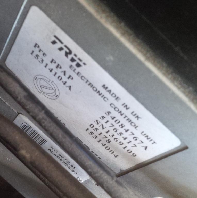

    Domyślnie Witam Forumowiczów,
    odgrzewam temat, bo przez szwankujący czujnik ciśnienia (błąd C1131) zintegrowany z pompą ABS muszę ją wymienić. Auto to Brera 2.2 JTS z 2006 r. Nr katalogowy części to 71740274. Po tym numerze da się dojść tylko do nowych części (cena 5000-6000 zł...). Zrobiłem zdjęcie numerów seryjnych obecnej pompy, ale chciałem się upewnić, czy jest sens wymieniać na używaną z prawdopodobnie tej samej serii, o której [MENTION=680]jahu[/MENTION] pisał, że była wadliwa. Czy ktoś orientuje się w numeracji kompatybilnych późniejszych serii?
Nazwa:	pompa.jpg
Rozmiar:	55.8 KB
    Ostatnio edytowane przez grzgrz ; 03-07-2019 o 17:14

    13,769
    Używana pompa kosztuje 50-100 zł. Poszukaj z polifta.

    Też mam błąd C1131 tylko nr pomp jest conajmniej kilka i teraz pytanie które pasują pulg&play. Kto wymieniał stara wadliwą pompę na nowsza i o jakim nr ? Prosił bym o zdjęcie z nr pompy po wymianie.

    C1131 to czujnik ciśnienia płynu hamulcowego co może świadczyć o psującym się sterowniku bądź pompie coś raz styka raz nie. Tak jest u mnie. Ostatnio częściej.
    Zatem mam pytanie. Chce kupić inna pompę że sterownikiem w razie w i znalazłem taką która ma takie same numery z lewej a z prawej tylko dwa górne. Czy będzie to pasować ?pozostałe 3 dolne z prawej nieznacznie się różnią. Ktoś ma wiedzę który numer jest ważny?
