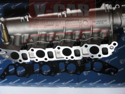

    Pytanie trochę może nietypowe, ale czy da się i jak ewentualnie sprawdzić czy klapy wirowe zostały już usunięte czy dalej są?

    Klapy da sie sprawdzić wizualnie wystarczy zdjąć górna osłone silnika i rzucić okiem na kolektor czy są wodziki czy ich nie ma.Jeżeli ich nie ma a kolektor jest zaspawany bądź metodą chałupniczą poklejony to znaczy, że ktoś juz klapki demontował. Wypalanie DPF objawia się zwiększonym średnim spalaniem na ekranie komputera, nieco głośniejszą pracą silnika .
Nazwa:	kolektor.jpg
Rozmiar:	23.2 KB
ID:	189890 Czerwonymi kreskami zaznaczyłem Tobie wodzik od klap, po jednej klapie na każdy cylinder.Widać wszystko z góry od strony grodziowej więc szukaj

    Prawda. Ale dotyczy to tylko metalowego kolektora. Kolektor plastikowy ma inną konstrukcję. A to w nim urywają się klapy.
