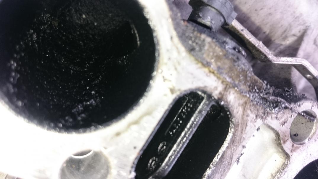

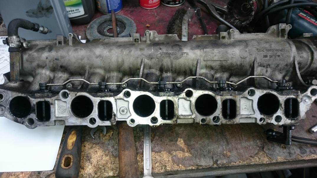

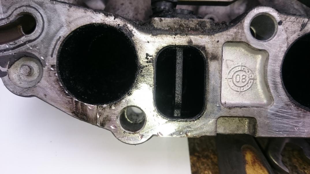

    Dobra decyzja, a jak zobaczysz co jest w środku kolektora możesz być w lekkim szoku. Doczyszczenie kolektora zajęło mi ponad 2h Jedyny minus dosyć sporo roboty w 2.4 z podmiana kolektora.
    Klapy już usunięte, moim zdaniem nie był wielkiej tragedii w środku ale jest wyczyszczone. Faktycznie mniej dymi ale dymi. Moze uda sie podłączyć pod mes -a , zobaczę jak wyglądają parametry po tej operacji. Wrzucam kilka fotek jak to wyglądało. Kliknij obrazek, aby uzyskać większą wersję

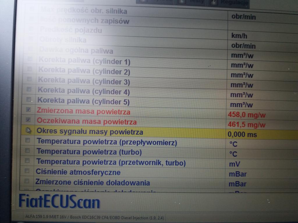

    Podpiąłem sie pod kompa i csv. w załączniku, wygląda jakby przepławka coś nie teges, luknijcie proszę bo nie wiem czy grzebać dalej i w czym

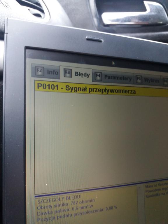

    Mam problem z tempomatem i przepływomierzem.
    Wywala błąd P0101 przepływomierza. Obroty się wkręcaja wszystko ok ale bład wyskakuje. Ponadto tempomat włączam ale nie mogę za cholere ustawić prędkości.Gdzieś czytałem , że przepływomierz ma sie do tempomatu. Pomocy....
    Pacjent AR 159 1,9 16v
