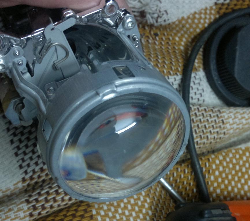

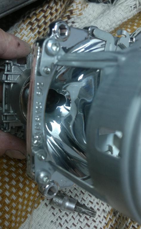

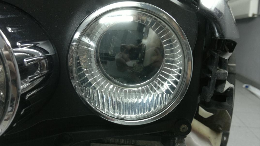

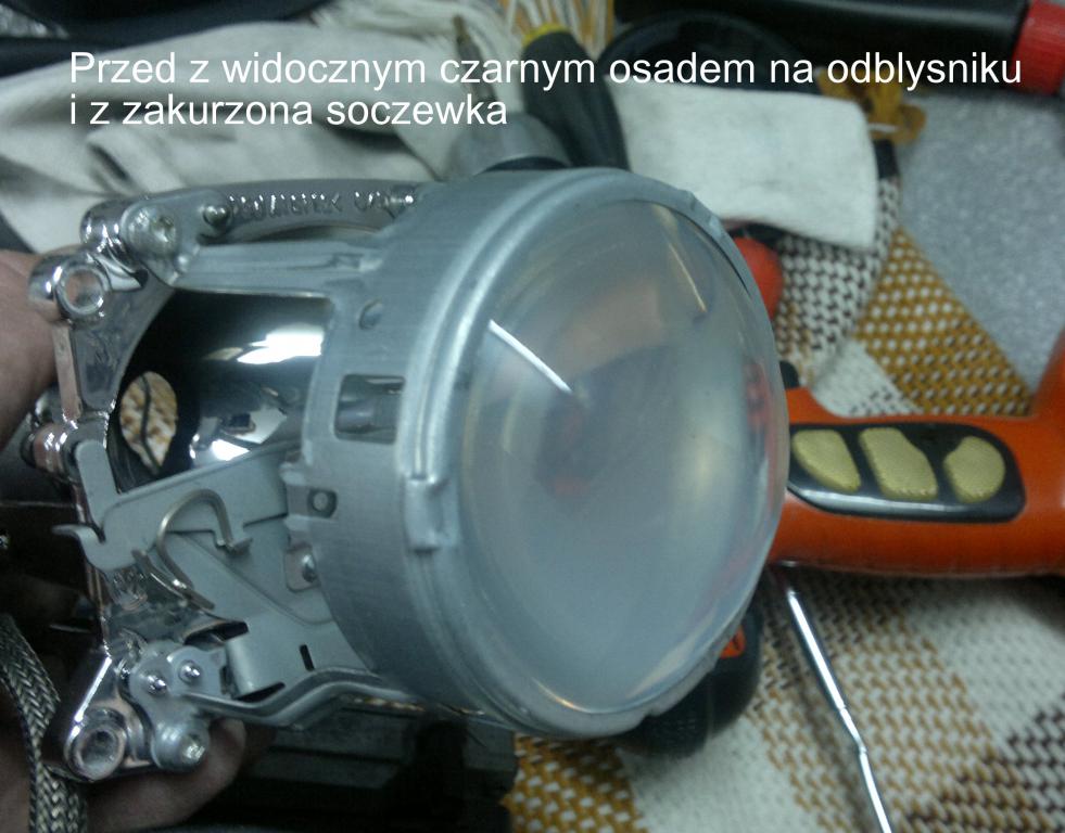

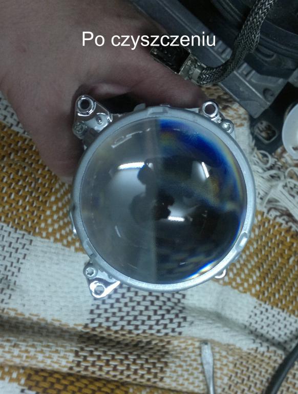

    Właśnie wracam z garażu po czyszczeniu jednej z lamp (xenon). Wbrew pozorom światła krótkie da się bardzo łatwo wyczyścić. Odkręcamy dekiel i mamy wtedy dobry dostęp do mocowania całej soczewki z odbłyśnikiem. Odkręcamy 3 śruby z zaznaczonych miejsc (torx 25) i delikatnie wyjmujemy cały element (jeśli to xenon to radzę żarnik wcześniej wyjąć i odpiąć kostki od jego zasilania i od siłownika, który tam jest). Potem bierzemy delikatną szmatkę (najlepiej kupić takie z mikrofibry np w lidlu http://www.lidl.pl/cps/rde/xchg/lidl...ndex_36213.htm ) i przecieramy wszystko na wilgotno (bez środków chemicznych) i na sucho. Efekt jest naprawdę dobry. W mojej lampie odbłyśnik był totalnie czarny nad żarnikiem ale zeszło na zero. Jak skończę renowację lamp (oklejanie folią dla lepszej przejrzystości i ochrony przed kamykami) to dołączę więcej zdjęć.

    Do chwalenia to ja mam na razie tylko dwie alfy 159 musi przejść odnowę biologiczną i jeszcze długa droga do jej pokazania . Za lampy się wziąłem bo mnie dobijał ich wygląd a i tak mam zderzak do malowania więc nie było dużo roboty z demontażem. Przy okazji chyba będę musiał żarniki wymienić.

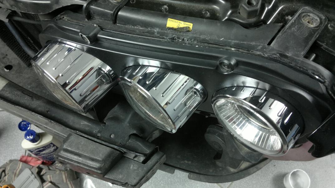

    Kilka zdjęć lamp po regeneracji i oklejeniu folią. Zdjęcie sprzed to lampa lewa a po regeneracji prawa ale one identycznie wyglądały.
