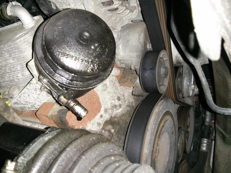

    Właśnie zauważyłem identyczne objawy:
    * plama oleju po kilku (więcej niż 2) dniach postoju
    * wisząca kropla oleju na rurce przy filtrze
    Wygląda to jak na zdjęciu poniżej:
    Wydaje mi się, że obudowa jest też zapocona, nie tylko rurka.
    Filtr wymienili mi ostatnio na Filtrona (niestety nie zasygnalizowałem żeby dali mi Bosha tak jak ostatnio). Ktoś mial z filtronami podobne przejscia?
    Nie zakładam żeby mi u Pablo nie wymienili uszczelek, bo do tej pory nie miałem takich problemów.
    Przy okazji podlinkuję bliźniaczy temat:
    http://www.forum.alfaholicy.org/159_...y_filtrze.html
Nazwa:	2015-02-01 15.15.56_resized.jpg
Rozmiar:	85.4 KB
    Ostatnio edytowane przez Azio ; 02-02-2015 o 12:06
  6. #16
    07 2012
    LHR
    Nuova Bravo, 159
    13,787
    Skoro wymieniałeś olej niedawno... może po prostu mechanik zachlapał obudowę i jej nie wyczyścił?
