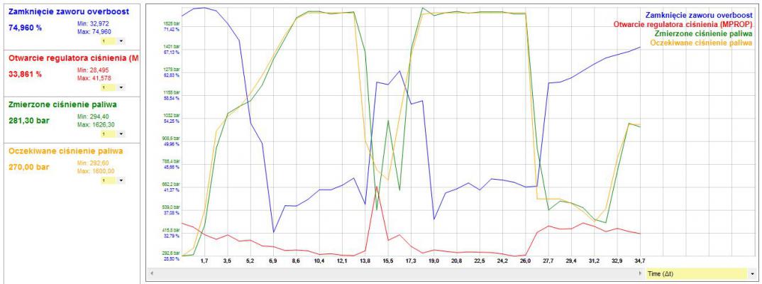

    Witam,
    Proszę o poradę. Od dłuższego czasu walczę z nieregularną pracą silnika na biegu jałowym (dotyczy zimnego silnika, powyżej 70 stopni wszystko wraca do normy). Sukcesywnie badam/podmieniam/czyszczę różnorakie czujniki, ostatnio nawet wywaliłem na stół wtryskiwacze - na jednym została wymieniona końcówka, lecz nie przyniosło to rezultatu. Teraz podejrzewam regulator ciśnienia...

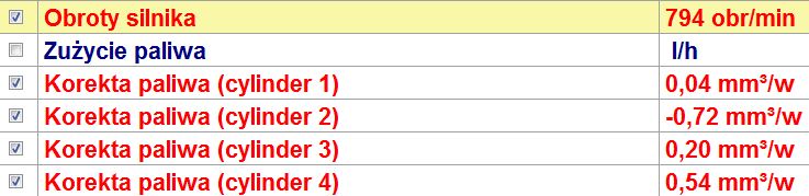

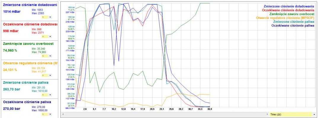

    Zrobiłem dziś takie oto logi. Można coś na ten temat z nich wywnioskować? Dynamiczne rozpędzanie się od 40 km/h na 3. biegu do czerwonego pola, potem zmiana na 4. i do około 4,5 tys. obrotów (takie okolice, że nie ma gdzie dać dobrze w palnik). Pierwszy z lewej dla silnika nierozgrzanego (<70 stopni), w drugim przypadku temperatura optymalna.

    Zauważyłem, że na biegu jałowym przy temperaturze 70 st. C stopień otwarcia zaworu ciśnieniowego wynosi ~34.5%. Dla porównania podpiąłem się też pod inną 159 (gdzie silnik pracuje równo), tam stopień otwarcia zaworu wynosił nieco ponad 35% (obroty biegu jałowego wyższe o 10-20). Czy to może mieć wpływ na nierówną pracę silnika? I czy świadczy to o przytarciu zaworu czy raczej o złym sterowaniu zaworem (winna centralka)?

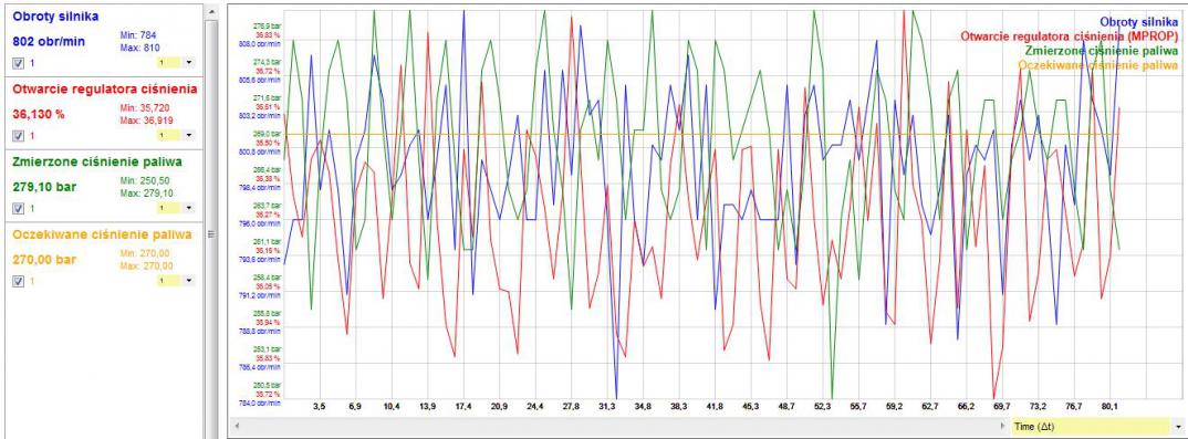

    Miałbym prośbę, jeśli ktoś byłby w stanie rzucić okiem na parametry pracy swojego silnika i porównać do moich (najlepiej kilka osób ):
    *obroty biegu jałowego dla nagrzanego silnika (u mnie ok 800, wydaje mi się, że są zbyt niskie),
    *ciśnienie na listwie - jego wahanie (jak widać poniżej u mnie waha się 250-280 bar dla nagrzanego silnika, 260-290 dla zimnego),
    *% otwarcia regulatora ciśnienia pompy CR.

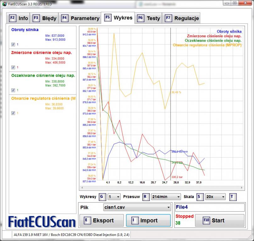

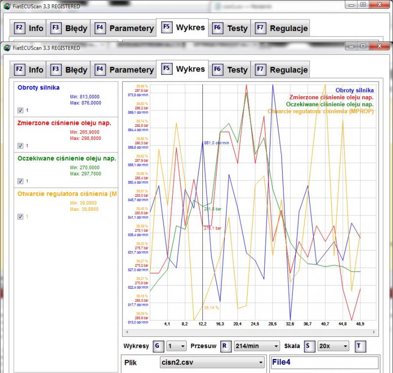

    Załącz logi w pliku csv, łatwiej będzie odczytać. U mnie te wykresy wyglądają w sumie dość podobnie. Na wykresie niby to jest poszarpane, ale przecież różnice są na poziomie błędu pomiaru.
    Obroty zimnego silnika 850 obr/min
    Ciśnienie tuż po odpaleniu ~400, po sekundach spada do 340-350. Praktycznie stoi w miejscu (mierzone vs oczekiwane – różnice na poziomie 2-5 bar)
    Otwarcie zaworu 38,5-39%
    Po przejechaniu 3 km (temp. wody ~70 st):
    Obroty nieznacznie niskie – ok. 830 obr/min, ale w sumie ciągle falują
    Ciśnienie ok. 270-275 bar. Różnice prawie żadne
    Otwarcie zaworu MPROP 39%
    Inna sprawa, że nie widzę, aby w trakcie jazdy otwarcie zaworu korelowało się z ciśnieniem paliwa, ale może to kwestia małych różnic otwarcia. Chyba, że wybrałem do pomiaru złe czujniki.
    Różnica kilka bar pomiędzy zmierzony i oczekiwanym to nie jest chyba coś czym powinieneś się przejmować, chyba że różnice są większe. Ja się przynajmniej tym nie przejmuję. Co do falowania obrotów – niektórzy tunerzy podwyższają obroty biegu jałowego o 50-100 obr/min, podobno pomaga.

    W trakcie jazdy jest w porządku, zero szarpania itp. Nieregularna praca silnika występuje tylko na biegu jałowym. Jahu, wielkie dzięki za odpowiedź. Zasięgnę opinii tunera, najbardziej martwią mnie niższe obroty biegu jałowego, może w tym tkwi przyczyna problemu.
    Ciekawi mnie jeszcze czy aktualizacja sterownika silnika w ASO tego nie naprawi... i pewnie jak tam nie pojadę to się nie przekonam.
    Robiłem logi w taki sposób jak Jahu. Wygląda to podobnie, poza tym, że obroty biegu jałowego są niższe (830 +20/-30) i bardzo nieregularne. Stopień otwarcia regulatora ciśnienia również jest niższy, wynosi ok 36%.
