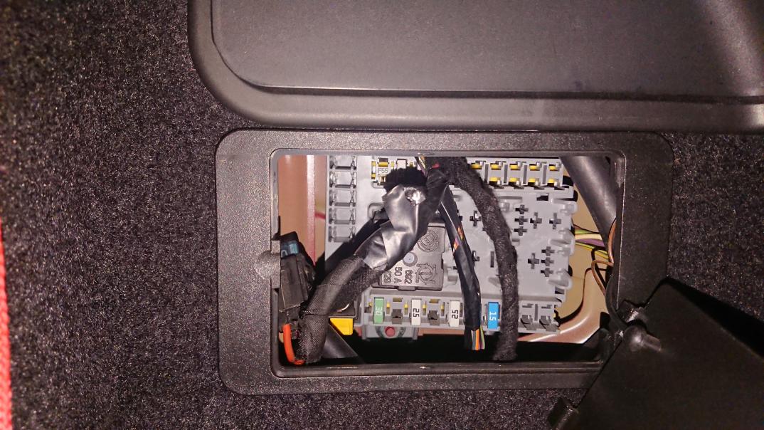

    Nie miałem zamiaru nikogo obrażać. Ja też mam wiązkę dedykowaną westfalii 13 pinową i u mnie podłączenie jest w skrzynce w bagażniku
Nazwa:	DSC_0336.jpg
Rozmiar:	130.4 KB

    kurka...u mnie nie ma takiej skrzynki w bagażniku...podobnie jak gniazdka zapalniczki...
    Nie wiecie czasem czy wiązka bedzie miała kostke do podłaczenia gniazdka?

    W sedanie jest z lewej strony. W sportwagonie z prawej

    tak - u mnie w sportwagonie klapka jest z prawej strony, ale pod nia niczego nie ma - blacha i dwie wiązki...

    Skrzynka rozdzielcza montowana jest po lewej stronie i nie ma związku z obecnością foteli. Moja żadna ich nie miała, a wszystkie taką rozdzielniczkę posiadały.
    Z ciekawości sprawdziłem, 13-pinowa musi posiadać stały plus oraz plus po zapłonie - oba właśnie można elegancko i bezpiecznie pobrać ze skrzynki przy akumulatorze.
    W którym miejscu jej szukac? Do foteli mam przy prawej tylnej lampie.

    No to to właśnie mam

    Cytat Napisał Czarny_28 Zobacz post
    Masz w bagażniku po lewej stronie zaślepkę w boczku?
    Przyłączam się do pytania.
    Nigdzie nie widzę u siebie zaślepki po lewej stronie, jedynie pokrywa od wzmacniacza i subwoofera.

    Cytat Napisał magil Zobacz post
    Ja mam SW i mam z prawej strony. Mam przedlifta progression z całą instalacja pod elektryczne fotele pomimo, że nie było ich jak kupiłem auto. Dołożylem teraz lusterka ale potrzebuje wymienić moduły bo wszystko działa pamięci i obniżanie prawego ze wstecznym tylko składanie lusterek nie dziala
