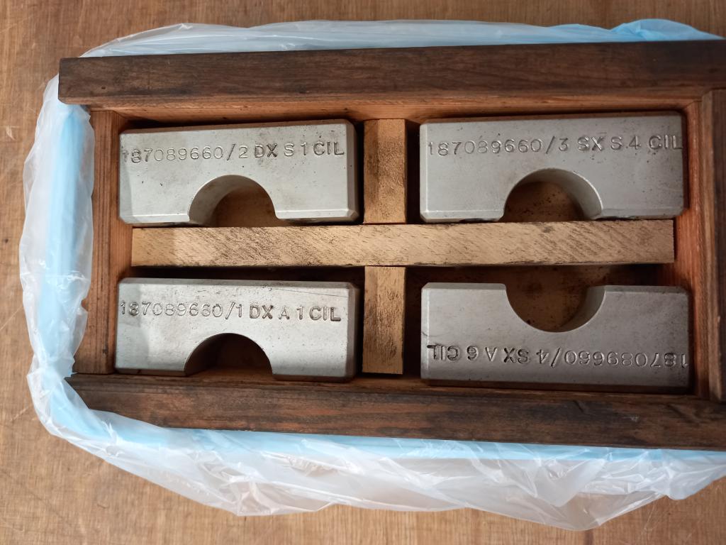

    A tak wyglądają oryginały - dziś właśnie ustawiony na nichKliknij obrazek, aby uzyskać większą wersję

    Hej, zakupiłem właśnie Alfę 166 3.0 V6 i planuje wymienić rozrząd, czy byłby na forum ktoś zainteresowany by odpłatnie wypożyczyć oryginalne blokady? Albo czy ktoś wie gdzie można dostać oryginalne blokady, bo wszędzie gdzie dzwoniłem to brak na stanie.

    Przecież w bazarze masz.

    Jeszcze co do tych blokad .
    Skoro te "najlepsze" mają numer 1870896600, to dlaczego instrukcja serwisowa (zamieszczona na forum) podaje 1825040000?
    Są zamienne?

    Cytat Napisał silentosu Zobacz post
    Są zamienne?
    Moim zdaniem sa zamienne. Ten drugi numer to stare oznaczenie blokad używanych np. do GTV z Busso.
