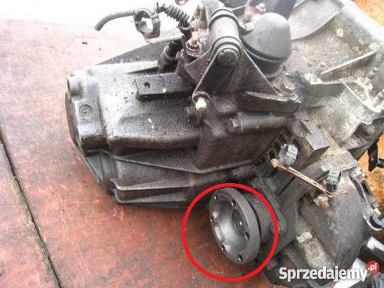

Fajnie Panowie, tylko że piszecie o luzach na samej różnicówce które są odczuwalne przy dodawaniu i puszczaniu gazu, lub kręceniu kołem przód-tył. Pewnie jakiś tam i mam bo skrzynia nowa nie jest a przy 250 tys km, zużycie napewno będzie, ale nie o tym kwestia. Ja mam luz na półosi, tylko lewej, jak ruszam ręką góra-dół. W miejscu gdzie półoś wchodzi do skrzyni jest łożysko i prawdopodobnie to ono jest wyrobione, albo wieloklin na półośce i wibruje podczas jazdy.
Zaznaczyłem na zdjęciu, i za tym właśnie kielichem od przegubu wewnętrznego jest luz na wejściu do skrzyni
