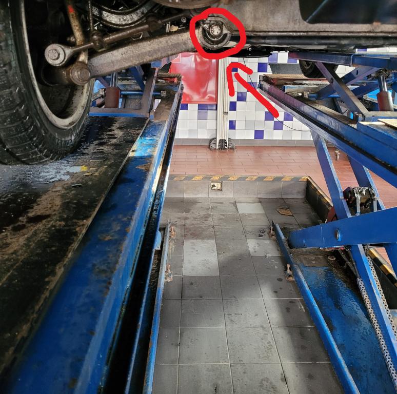

    Witam
    coś mi ścięło trochę opony z tyłu wiec pojechałem na sprawdzenie geometrii i okazało się że mam dwie tuleje do wymiany(zaznaczone na zdjeciu) potrzebuje zamówić by od razu po świętach wymienić ale kompletnie nie wiem jak się ona nazywa byłbym wdzięczny za pomoc i może przy okazji jaką firmę do alfy polecacie, do bmw daje mayle albo lemforder w 166 dotychczas wymieniałem tylko amorki na sachs.

    Jedynie tedgum robi. Albo PU ale zastępowanie nimi pływaków to słaby pomysł. Jest też temat z rzeźbą z tulei od E60 bodaj ale to rzeźba.
    09 2009
    Bełchatów
    3,286
    Z tą tuleją jest ten problem, że są dwa rozmiary. Proponuję zamówić ten większy. Zrozumiesz po rozebraniu . Tak jak Marek pisze tylko Tedgum, ale u siebie wymieniałem je na dniach po kilku latach tylko dlatego, że sparciały gumy, luzów zero.

    Jeżeli już będziesz dłubał,to polecam od razu zmienić tuleje w zwrotnicy. Skoro poleciały te,do duże prawdopodobieństwo,że te w zwrotnicy też. Tak przy jednej robocie warto zmienić,bo i tak musisz ustawiać zbieżność.

    Marek dzięki za podpięcie tematu , tyle szukałem i nie trafiłem akurat na niego, już wyczajone w okolicy i jutro będę atakował razem z tymi od zwrotnicy
    dzięki wielkie wszystkim za szybka pomoc

    W moim byłym czarnuchu były w tym miejscu przednie tuleje z Range Rovera. Podfrezowania wymagało gniazdo w wahaczu, ale przejechałem na tym 50 kkm i był spokój. Auto dalej jeździ na tym setupie i wszystko gra.
