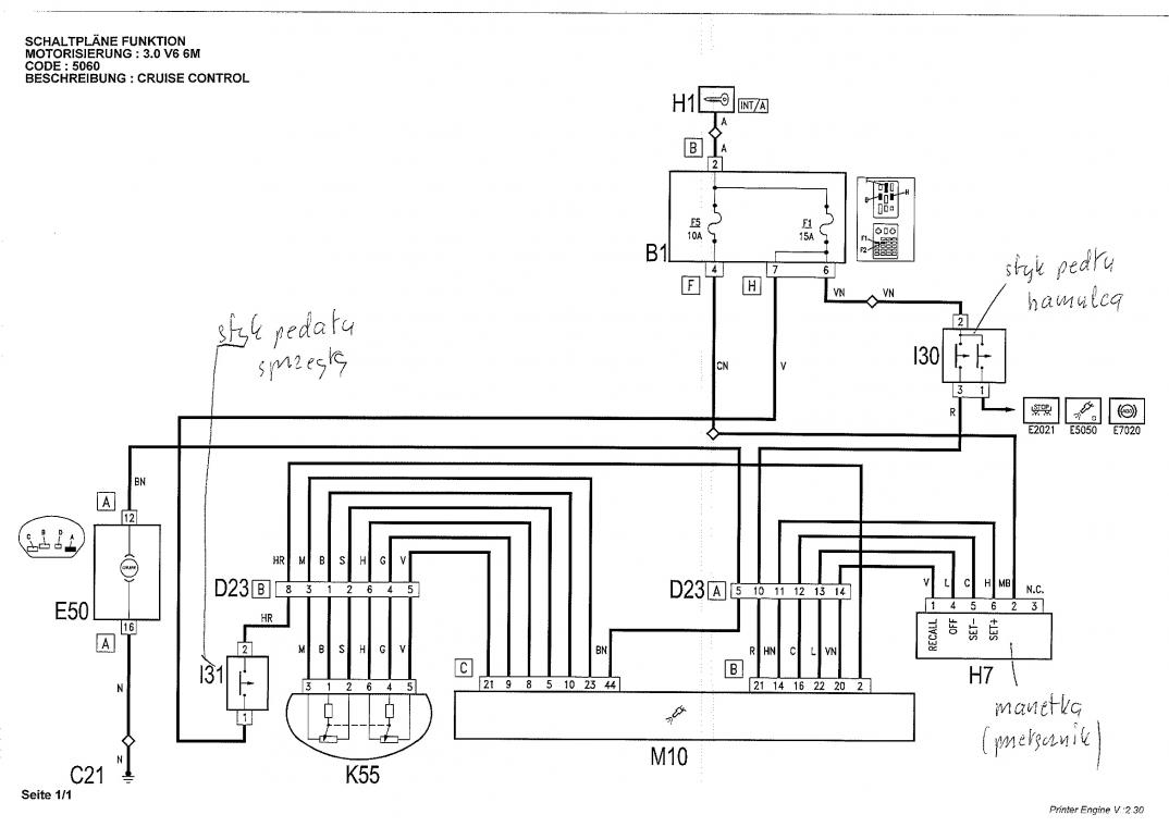

    Natomiast wciąż nie mogę wyczaić tempomatu. Jutro wieczorem wstawię nowy akumulator, mając nadzieję, że przestaną świrować mi xenony, wiec jak mi starczy czasu to spróbuję pogmerać przy manetce, bo czujnik przy hamulcu jest ok (żadnych błędów w FES). Rozumiem, że wiązka od tempomatu idzie prosto do sterownika? Ma ktoś może jakiś schemat tempomatu, względnie całego przełącznika zespolonego? A jeśli nie to czy ktoś z was może mi wytłumaczyć jak krowie na rowie co sprawdzać w manetce? Rozbierać ją na części czy tylko sprawdzać miernikiem piny na gnieździe od tempomatu? Każda sugestia mile widziana

    Wszystkie stany przełącznika tempomatu można sprawdzić MES'em, tam też jest kontrola styku hamulca i sprzęgła.
    Manetka (przełącznik) tempomatu komunikuje się bezpośrednio z ECU silnika.
    schemat 3.0V6 z manualem:
