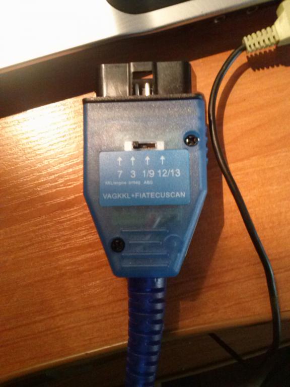

a czy można zdiagnozować webasto za pomocą naszego kabla do ecu(ten co na zdjęciu)f czy trzeba mieć inny

mam i co dalej?? nie chce mi się połączyć z webasto

Na którym pin masz ustawiony przełącznik na interfejsie. Webasto ma komunikację na pinie 12 gniazda OBD.
próbowałem na wszystkich i nic!! Masz wtyczkę na zdjęciu ,może powiesz jak ją ustawić będę wdzięczny
o kabel co jest na moim poście ,żeby webasto zdiagnozować
na pozycję 12/13... od razu mówię, że czasem ciężko jest się połączyć za pierwszym razem i trzeba troszkę popróbować. Powiedz jeszcze czy dobry typ webasta wybierasz w programie ?
