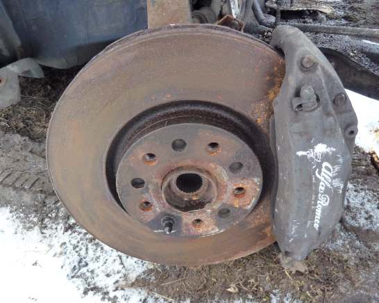

    moze ma dystanse??? maiłem et36.5 bo kupiłem przez pomyłke i musiałem sprzedać bo nie pasowały

    Sprawdzałem swoje koła. Mam brembo i ET 41
