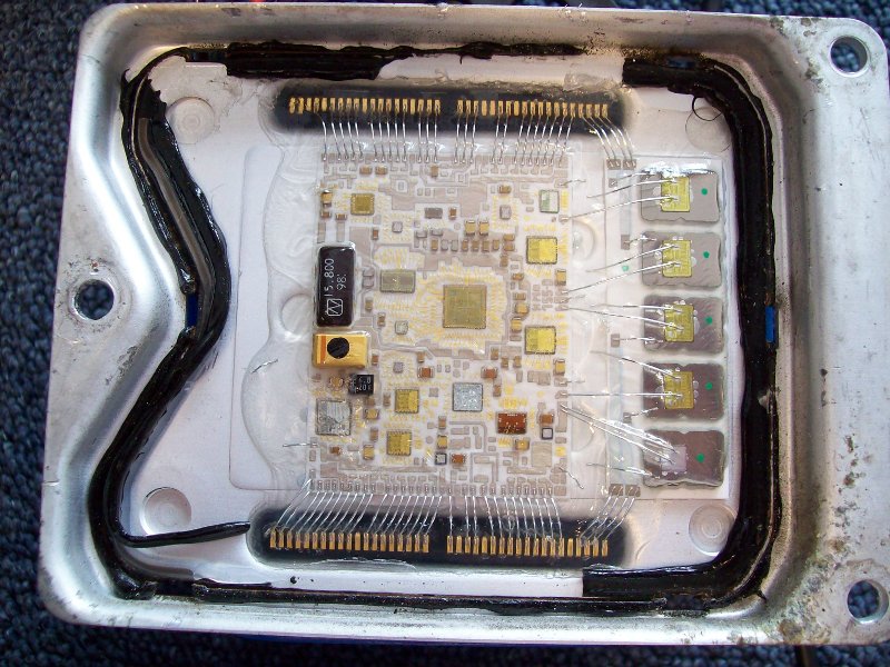

    Tyle tylko że postawienie do oryginału trwa z reguły szybciej.
    Druga sprawa, nieumiejętne usunięcie immo może spowodować skutki uboczne, typu łapanie błędów, wchodzenie ECU w tryb awaryjny itp. Ostatnio robiłem, a w zasadzie poprawiałem Chryslera po immo off. Autko jeździło i niby wszystko było ok, poza tym że silnik kręcił się tylko do 3 tyś. Po przywróceniu fabryki furka odżyła.
    Osobiście staram się zawsze zrobić na oryginał, chyba że klient się uprze wtedy IMMO OFF też się robi, ale głównie w starych Renówkach i Roverach. Ale tu akurat jest sens bo immo siedzi w pilocie (jak nie otworzysz z pilota to nie odpalisz) a lotniki siadają tu nagminnie.
    Jest jeszcze inny problem, niektóre sterowniki są bardzo ciężkie do rozbiórki, jak wcześniej takiego nie robiłeś to masz 100% szansę że uwalisz już podczas rozbierania (np. niektóre stery w grupie VAG)
    A tu mały przykład, wnętrze ECU z Alfy 156, chyba nie muszę mówić że zwykła lutownica tu nie wystarczy.
