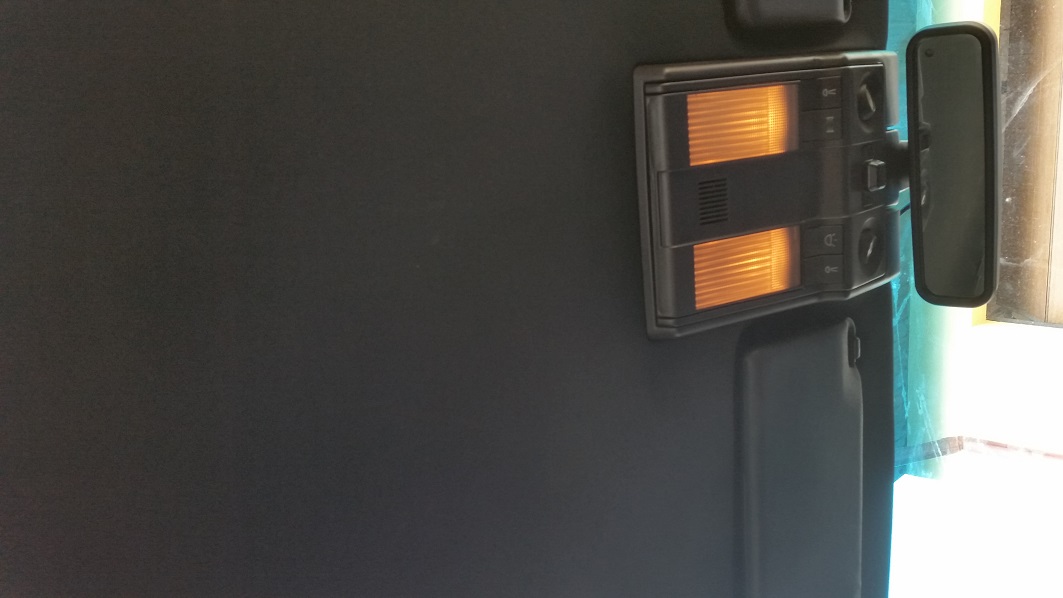

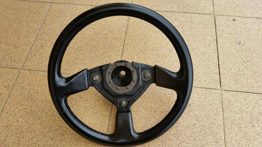

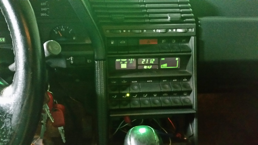

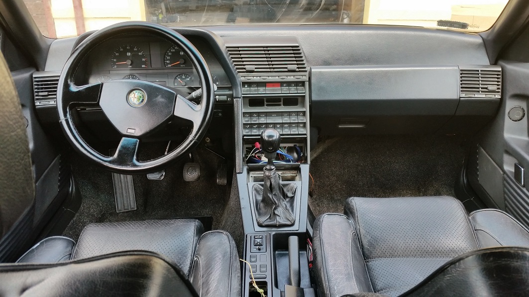

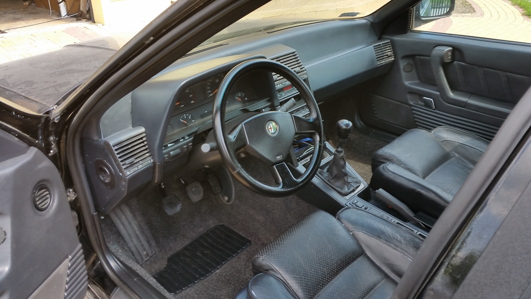

    W ostatnim tygodniu udało się ogarnąć wnętrze. Kierownica po regeneracji środkami renoskór.

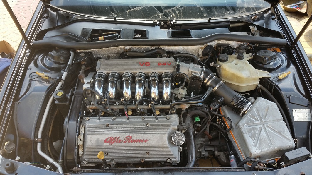

    Fota silnika i zawieszenia

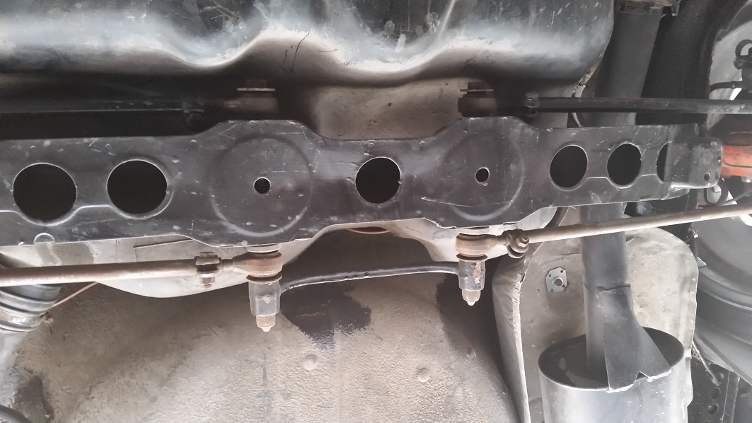

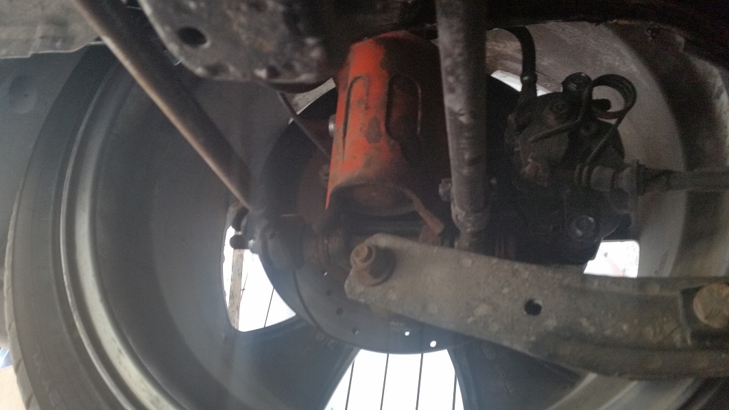

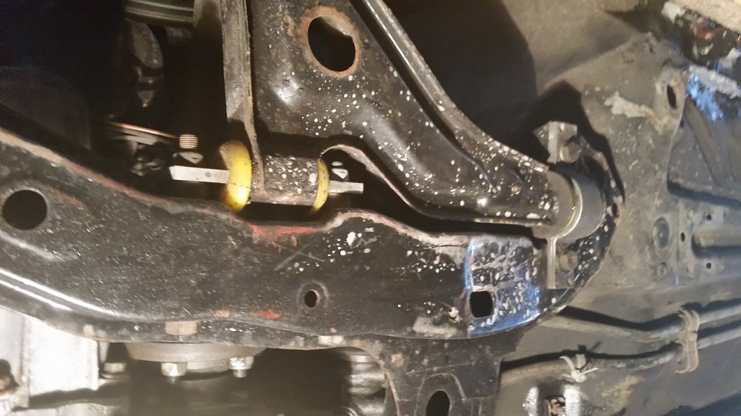

    Świecący panel elegancki, tulejki widzę na PU. Motor śliczny, połączenie 166 i 164 Kierownica z QV 24v, lewarek ze 166 Amory tylne z Cromy ? Belka w pięknym stanie Kubełkowe fotele tez piękne
  10. #20
    01 2007
    AR 164 & AR 166
    465
    Cytat Napisał Majkelek Zobacz post
    Amorki ze 164 tylko taki inny kolor.
    Panel jak i tłumik od Twojego taty
    Belka od kappy, drążki również kapa sw (w porównaniu do drążków ze 164 niezłe grubasy) dodatkowo regulacja zbieżności i kąta koła.

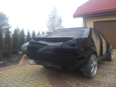

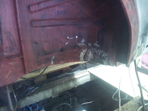

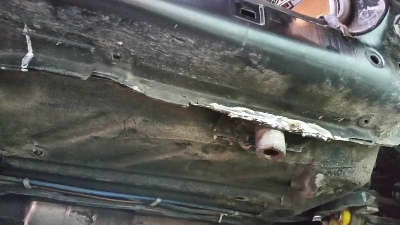

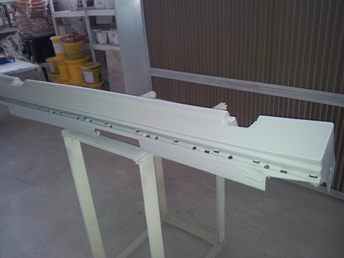

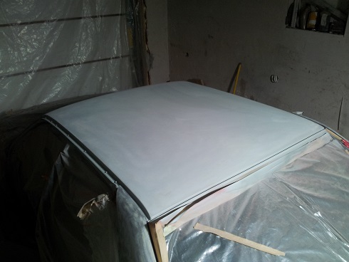

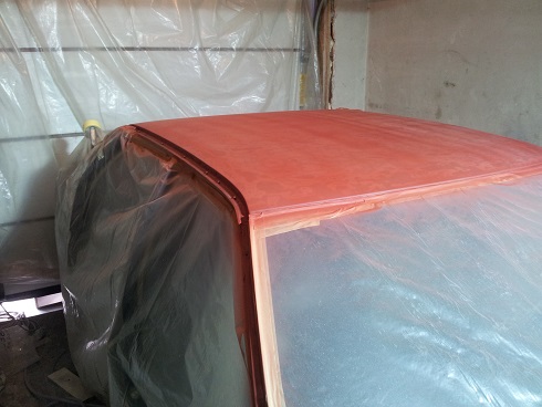

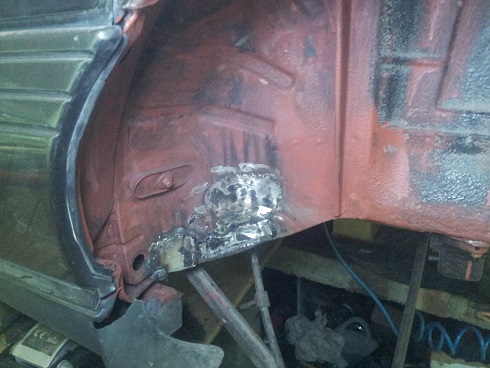

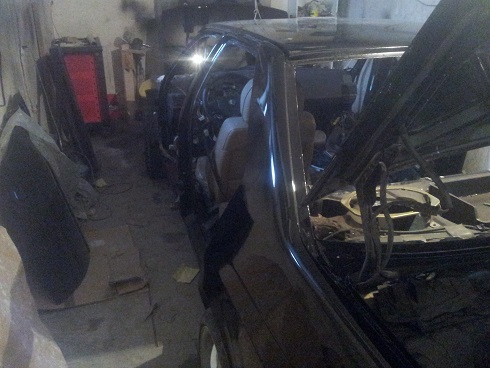

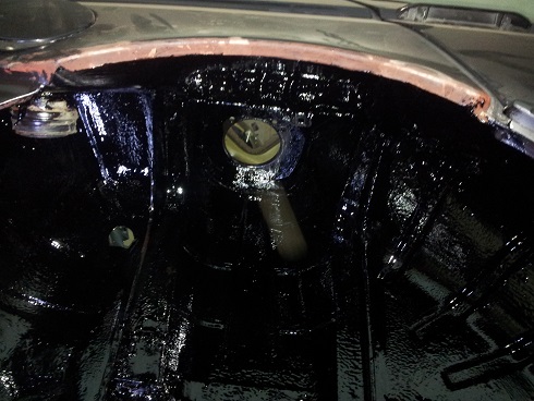

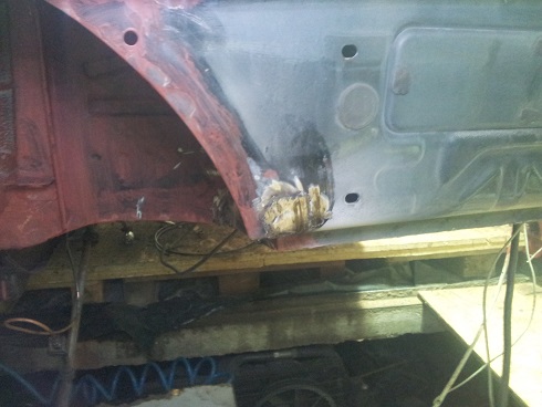

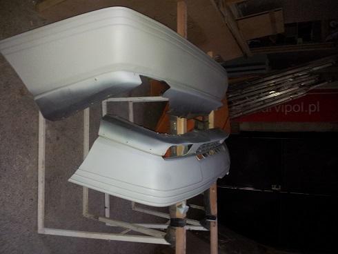

    Kilka fotek z naprawy blacharsko lakierniczej:
