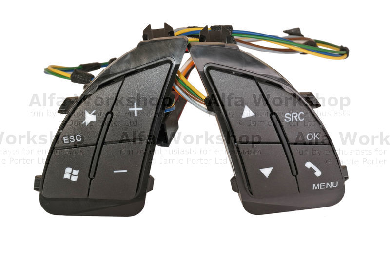

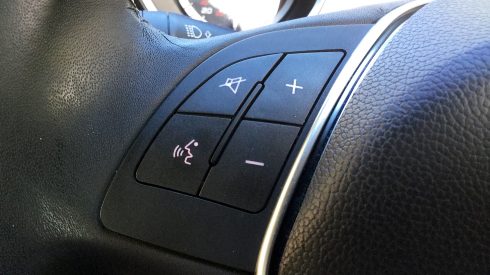

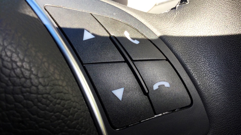

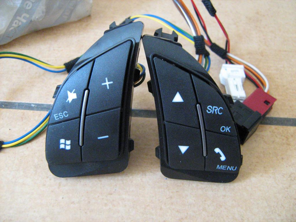

    Oczywiście wymiana kierownicy to nie jest zdobycie kosmosu praktycznie zmieniałem w każdej mojej alfie / 147 , 156 i znowu w 147 / w Julce nie zdążyłem .. kupiłem graty ale sprzedałem Julkę.Warto pamiętać aby nie kręcić kierownicą i wyciągać taśmy bo zmieniają się ustawienia czujnika skrętu i naciągnięcia taśmy .. ale to wiadomo i widać po kołach .Dla kolegi czurylo .. jeśli nie masz to kilka podstawowych narzędzi- linków z których rozszyfrujesz sobie części przed i po lifcie ..podstawowy to :
    http://keyeper.pekidi.com/navi?SBMK=...E=0&GUI_LANG=3
    Przyciski występują w różnych numerach fabrycznych 71775499 stara kiera i 71775501 nowa.Wiadomo czym się różnią ale czy na 100 % są zamienne / myślę że jest trochę inny owal może być szpara, dolne klawisze wyglądają na mniejsze ..ale może to złudzenie i się mylę..nie miałem w łapie więc sie nie spieram /. Innym podstawowym narzędziem jest obd2 i kilka programów diagnostycznych / Alfaobd na androida i win oraz Multiecuscan / .. znajdziesz wszystko na chomiku albo koledzy Ci podeślą.Witamy na forum ..powodzenia
