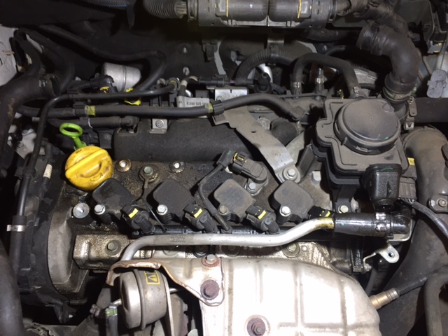

    Auto mechanicznie sprawowało się ok (poza ogrzewaniem). Jednak wczoraj podczas jazdy zaczął pracować na trzech cylindrach, zaczęła mrugać lampka "check engine" i po chwili zapaliła się na stałe. Po przejechaniu tak około minuty wszystko wróciło do normy. Chwilę później zgasiłem auto, poszedłem coś załatwić i po kilku minutach ponownie uruchomiłem silnik, przejechałem około 1km i problem powrócił i teraz już jest na stałe.
    Rozebrałem wczoraj górną pokrywę silnika. Zobaczyłem tam takie zapocenie od oleju i zobaczyłem, że wężyk, który łączy się z odmą jest luźno włożony, więc typuje, że stamtąd pochodzi ten nalot olejowy.
    Czy to możliwe, ze ten olej mógł spowodować uszkodzenie którejś z cewek albo połączenia z cewką? Auto zostawiłem w garażu, żeby nie pogorszyć jego stanu.
    Nie mam informacji, kiedy (czy) były wymieniane świece. Czy problem może być spowodowany zużytymi świecami? Czy może to być uszkodzony wtrysk?
    Czy świece można wymienić samemu, nie posiadając klucza dynanometrycznego? Czy można je wkręcić ręką i potem o jakiś określony kąt, czy trzeba mieć klucz z pomiarem siły dokręcania?
    Jeszcze jedno pytanie o ten wężyk do odmy. Przy okazji chcę ją wyczyścić. Czy jest możliwe, żeby jakoś uszczelnić to połączenie? Nie widzę, żeby była tam jakaś uszczelka.

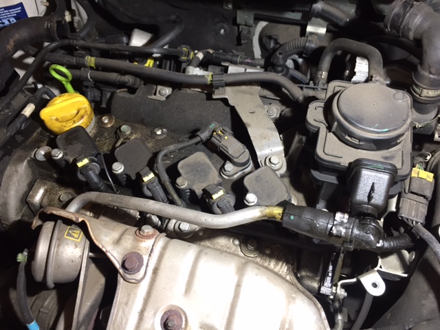

    Zrobiłem tak, jak opisywał Piotrek1983 i wiem, że problem jest elektryczny, a nie wtryskowy i zmian nie ma jeśli odłączę kostkę od cylindra najbardziej od prawej strony. Nie sprawdzałem, czy to świeca, czy cewka. Nie wpadłem na to, co opisał jaboleq.
    Dzięki Wam za podpowiedzi.
    Zaraz po wyjęciu cewki chciałbym przedmuchać tę komorę gdzie jest świeca, żeby żadne paprochy nie wpadły do cylindra po wykręceniu świecy.
    Zamówiłem komplet świec i jedną cewkę. Będę to mieć jutro. Zamówiłem też klucz dynanometryczny uchylny. Na pewno przyda się w garażu do innych prac w przyszłości. Choć nie mam zaufania do tanich narzędzi, a ten kosztował 50zł.
    Wymienię wszystkie świece, żeby mieć pewność na następne tysiące km, że to nie będzie problemem. Cewkę kupiłem jedną, ale jak się okaże, że problem jest w cewce, a nie w świecy, to pewnie z czasem kupie tez pozostałe 3. One często się psują?

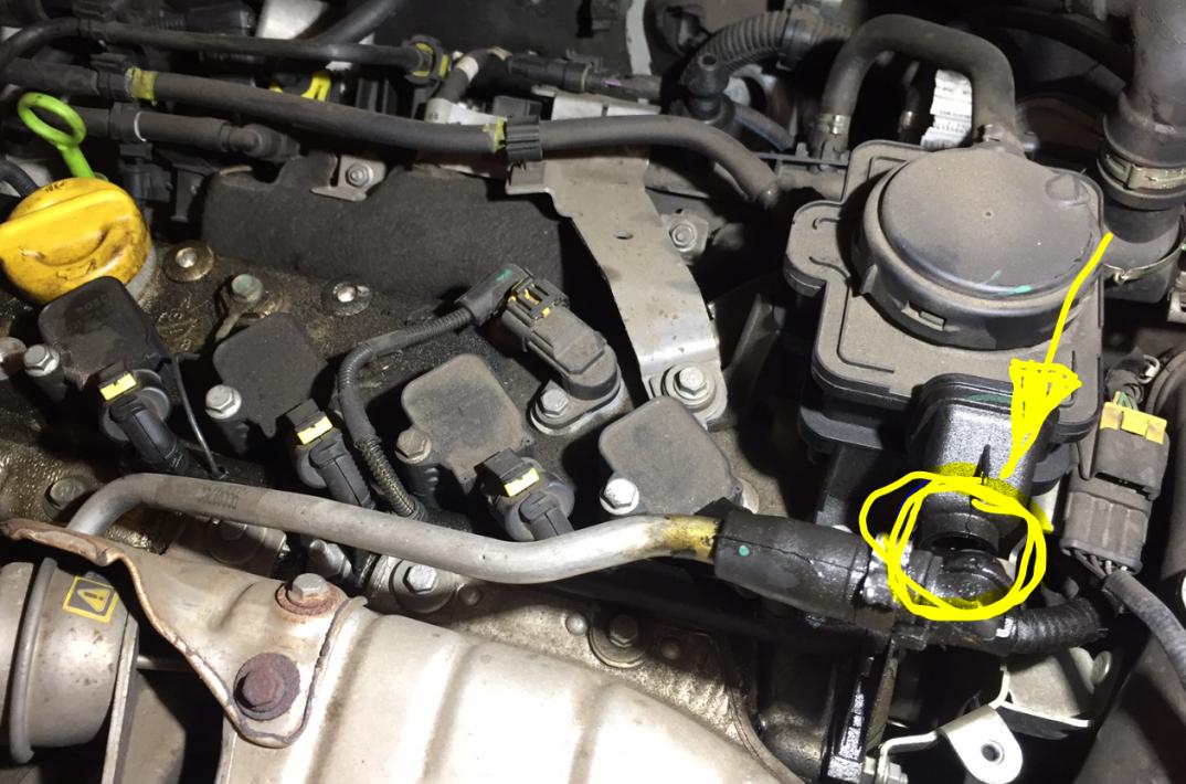

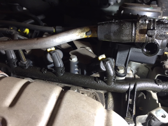

    Przy okazji chciałbym zrobić porządek też z tą odmą. Czy to powszechne, że ta "rurka" (widać ją na zdjeciach) tak łatwo, praktycznie bez użycia żadnej siły, wychodzi?
    Warto też wymienić śrubę przy turbinie? Możliwe, że bez doświadczenia mogę coś tam zepsuć wymieniając ją?
    Załącznik 254629
    Tutaj dałem zdjęcie tego wężyka do odmy, żeby było jasne, co mam na myśli.

    Cytat Napisał pascalpoznan Zobacz post
    Nie jest to powszechne i nie powinno lużno wychodzić.

    W moim przypadku problem był ze świecą.
    Wykręcona z auta świeca wyglądała dobrze, poza tym, że była cała zawalona benzyną, ale nic w tym dziwnego.
    Jakbym ją wyczyścił to by wyglądała jak nowa. Może to jakaś wada, a nie zużycie? Nie wiem.
    W każdym razie mam jedną zapasową cewkę i trzy świece, które pewnie by jeszcze pochodziły, ale skoro kupiłem nowe, to wymieniłem je na nowe.
    No imuszę wymienić te obudowę odmy, żeby nie mieć problemów z tą nieszczelnością.
