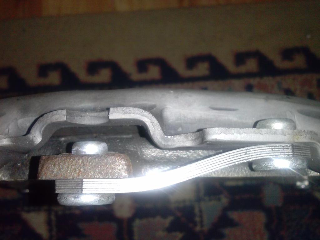

Hej, Panowie może ktoś posiada wyjęty stary lub nowy docisk z 2.4 jtd i mógłby policzyć ile ma blaszek w sprężynie płytkowej docisku chodzi dokładnie o to co jest na foto, z góry dzięki.
Załącznik 107839
Załącznik 107839
to jest od 2,4
Pytam się ponieważ po uporaniu się z problemami z silnikiem w końcu nadszedł czas na montaż sprzęgła z dwumasą, w tamtym roku odkupiłem komplet po praktycznie zerowym przebiegu od 1.9 jtd 115KM po numerach doszedłem, że dwumas na 100% pasuje z resztą sprzęgło też, ale ktoś mi powiedział, że w sklepach wciskają kit, że po nr. pasuje do 1.9 i 2.4 ale w rzeczywistości w 2.4 jest właśnie więcej tych blaszek sprężyny, jeżeli kolego mówisz, że tak jest w 2.4 to kamień z serca i od razu informacja, że w nowych sprzęgłach wypuszczanych przez valeo sprężyny płytkowe docisku są takie same w 1.9 i 2.4 dlatego sprzęgła są zamienne.

Jest 6 jak na zdjęciu z 1 postu - na 100%.

Docisk na moim zdjęciu został wyjęty z 1.9 jtd 115KM, a więc zapewne teraz wszystkie sprzedawane sprzęgła pasują zamiennie do 1.9 jak i do 2.4.
