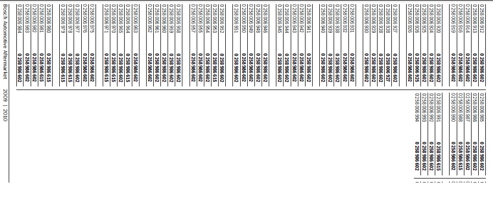

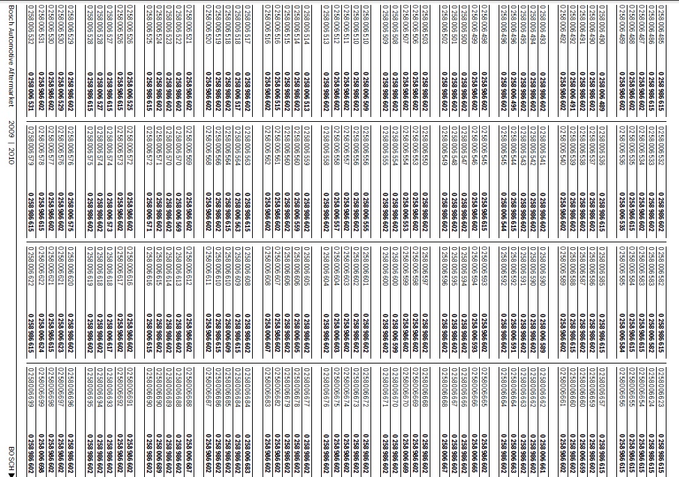

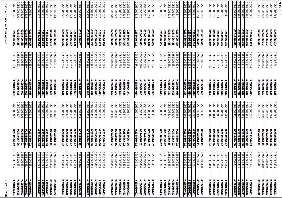

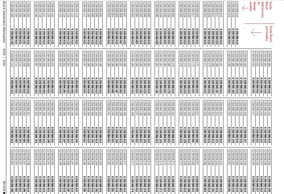

Tylko teraz jak dobrać sondę? Gdzie znajdę numery tej sondy i/lub ewentualnie wyczytam z papierów i dobiorę z katalogu?
