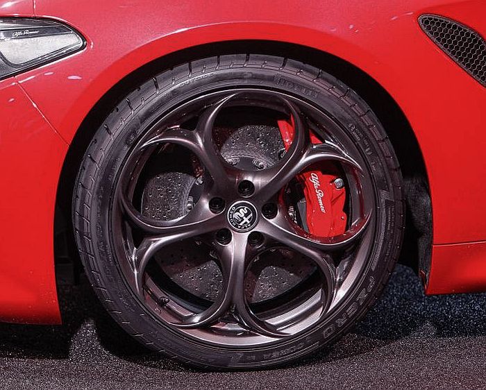

Tak ostatnio sobie ogladajac nowa giulie qv strasznie spodobaly mi sie te piekne 19 calowe felgi. Dowiedzialem sie ze maja takie oto wymiary:
8J x 19
ET33
5X110
Moja obecnie166 ma:
8j x 18
ET28
5x108
Opcja nr.1. Tak czysto teoretycznie daloby sie je zamontowac uzywajac sorka nie wiem jak sie to nazywa po polsku sa to takie sruby ktore maja ruchoma "glowe" ?
Opcja nr.2. Dystanse z przejsciem z 5x110 na 5x108. Minus jest taki ze dodaly by minimum 20mm na kazda strone. Wydaje mi sie ze wtedy na 100% trzeba by bylo boki orac...
Ma ktokolwiek 19 cali i moze powiedziec jak sie 166tka na tak duzych felgach jezdzi? Przekroj opony musialby byc chyba 35´ ? Załącznik 226727
