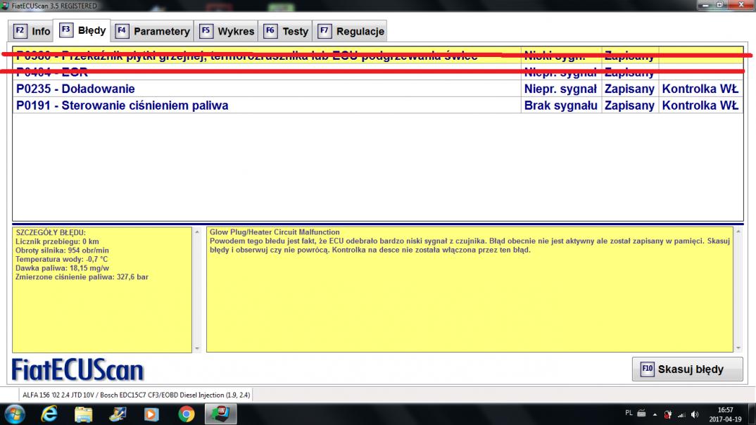

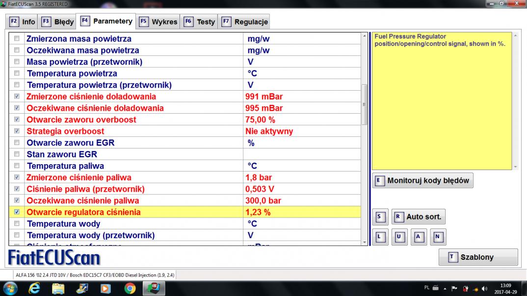

Niestety moja 2.4 jtd 103kw po zatankowaniu do pełna(zawsze tak robię i na tej samej stacji shell) odmówiła dalszej jazdy po przejechaniu ok. 5-7 km następnie z przerwami i problemami zrobiła 30 km i zdechła caĺkowicie. Na kompie pokazała błąd wszystkich wtrysków. Dodatkowo synchronizacji rozrządu. W ciemno wymieniłem czujnik wału (na boscha/nowego) i dalej lipa. Kaacu obstawia pompę CR lub czujnik ciśnienia. Chyba że coś jeszcze obstawiacie to jakie testy mam przeprowadzić. Na plaku pali i gaśnie. Panowie jak sprawdzić sprawność czujnika ciśnienia paliwa ? Czy macie jakieś inne pomysły?? Dodam że pół roku temu z wymianą rozrządu wymieniony został czujnik wałka i koło pasowe bo było w strasznym stanie. Dodatkowo rozrząd zakładany na blokadach. Po wymianie rozrządu zrobilem ok. 12kkm.
