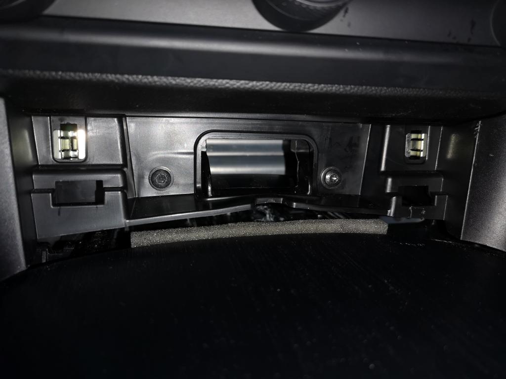

Załącznik 266643

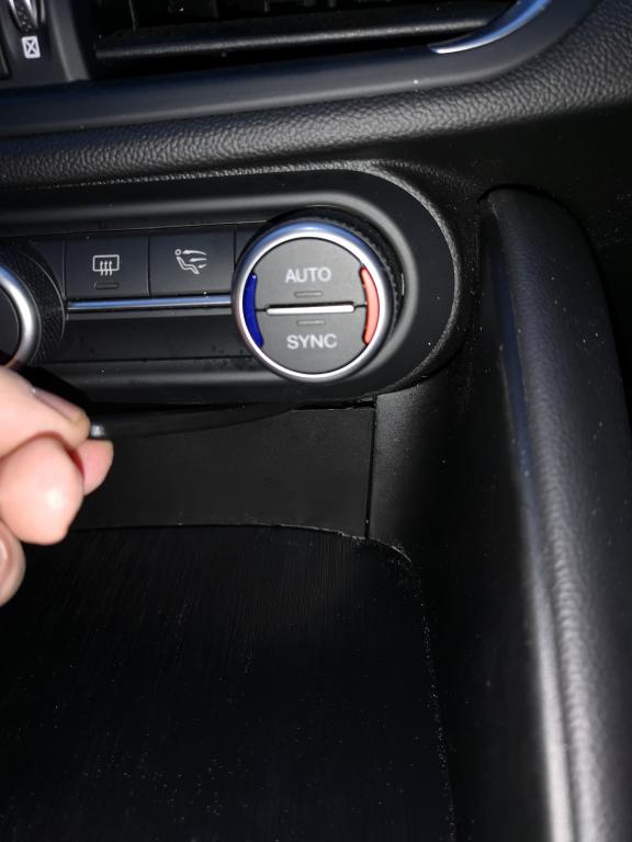

z jednej strony, od góry podważamy zaślepkę
Załącznik 266644

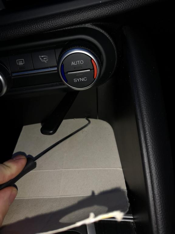

Teraz podłóżmy coś na pokrywę, aby jej nie porysować. Kawałek kartonu spełnia swoje zadanie.
Wkładamy nasz haczyk:
Załącznik 266645
Załącznik 266646
Teraz ciągniemy do siebie, trzeba przyłożyć nieco siły, zaślepka powinna odskoczyć. To samo powtarzamy po drugiej stronie.

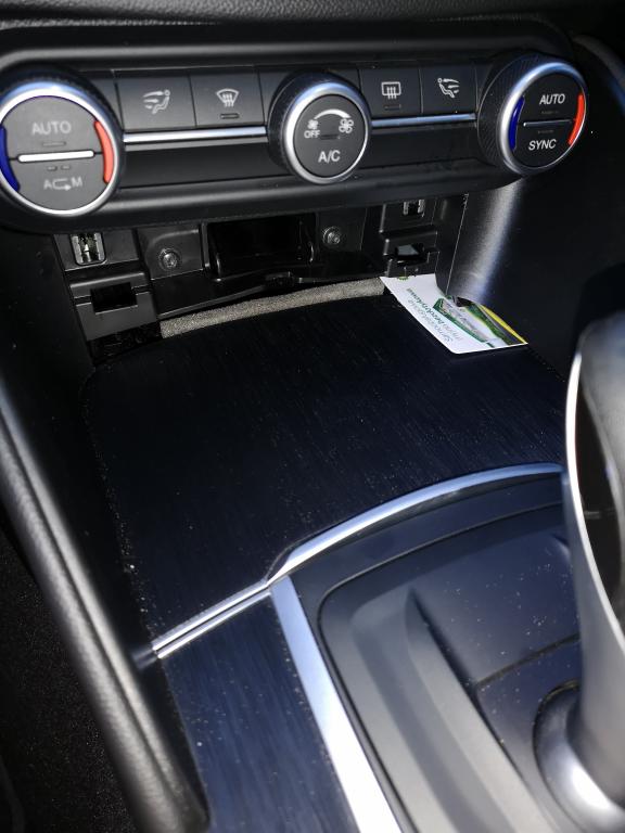

Załącznik 266647
Nie pozostaje nic innego jak wydobyć naszą kartę.
Załącznik 266648
