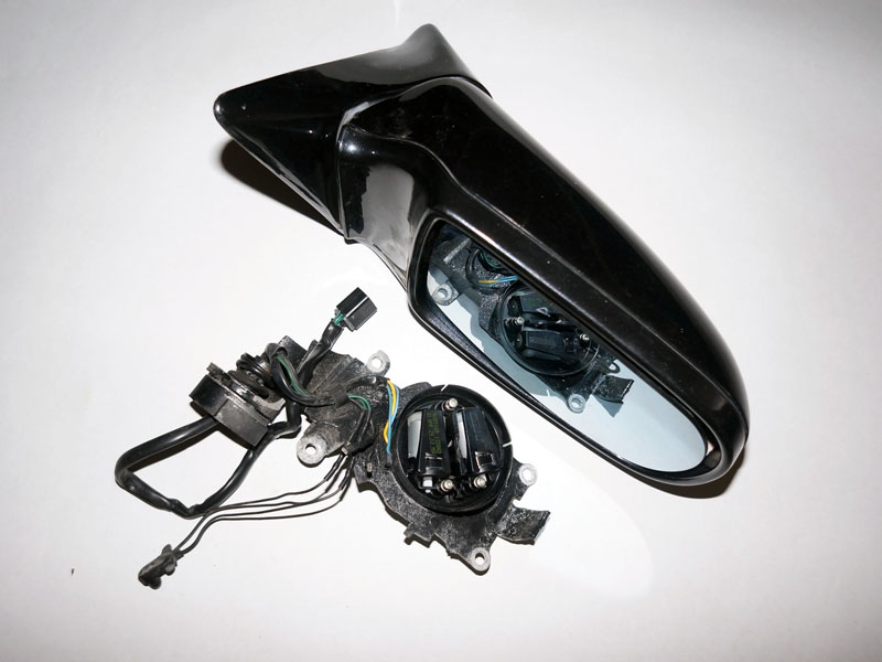

Silniczki sterują szkłem za pomocą dwóch małych pasków z ząbkami, które mogą się wytrzeć lub zerwać. W moim przypadku po uderzeniu w lusterko przez samochód z naprzeciwka paski się zerwały. Aby sprawdzić sprawność mechanizmu należy zdemontować szkło ponieważ od dolnej zaślepki nie ma dojścia. Szkło należy przechylić maksymalnie na lewą lub prawą stronę i cienkim śrubokrętem podważyć cztery zatrzaski po dwa z każdej strony. Oczywiście jeżeli paski są całe to manualne poruszanie lustra może je uszkodzić. Dalej już jest dostęp do całego mechanizmu jednak pamiętaj że jeszcze są dwa kable do maty podgrzewającej, które już po zwolnieniu zatrzasków szkła można odłączyć. Poniżej zdjęcie mechanizmu ;)

Jezeli te paski sa zerwane to czy da sie je naprawic domowym sposobem? Czy pozostaje tylko kupienie calego drugiego lusterka. Bo dzis zauwazylemklej po rasmie i obtarcie o rant lusterka. Najprawdopodobniej tez bylo uderzone.
Kolego mialem taki sam problem,silniczech chodził ale lusterko nie chodzilo na boki, ale naprawilem:)
(tych srób od dołu nie odkręcisz,bo zapewne sa cale skorodowane)
Odkrec sobie cale lusterko,trzyma sie ono na 3 imbusach,
widac je jak odkręcisz ta oslone plasikowa ze srodka;) jak juz bedziesz miał lusterko wyciagniete, to zrób tak jak Ci radzi kolega "horwak"
wtedy bedziesz widział caly mechanizm lusterka:) sterowany on jest malym silnikiem i zespolem plastikowych kół zembatych:)
u mnie poprostu wyleciał taki bolec był od zamocowany w takim metalowym gnieździe, poroskladaj sobie to na części pierwsze, wyczysc nasmaruj wszystko.
Ewentualnie szukaj jakiegos lusterka,srodek podmienisz tylko... na alegro mozna wyrwac takie lusterko za pare groszy:)
