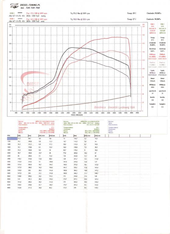

Witam. Przy okazji chipowania Alfy okazało się ze ma niedobór mocy do 2 tyś obr ( porównując inne wykresy z hamowni) dodatkowo w alfie przy ostrym butowaniu pojawia się błąd P0238, miał ktoś podobny problem? stawiam na zawór overboost bo od tego jest ten błąd. Dodam że powyżej 2 tys obr Alfa zapie**ala nieziemsko co widać na wykresie ale poniżej jest porażka... pozdrawiamZałącznik 99725
