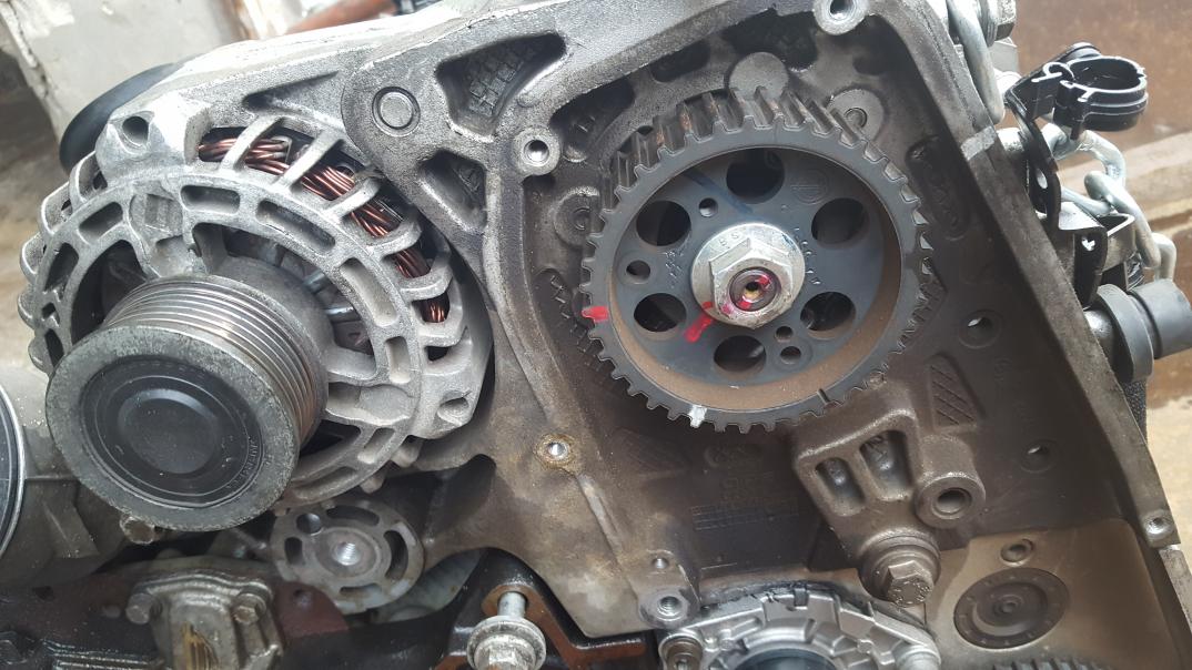

Zawiozlem belle do innego warsztatu . Po wyjeciu silnika wyglada to tak.

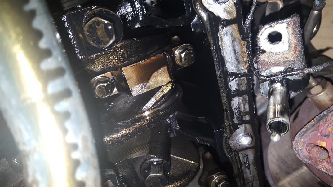

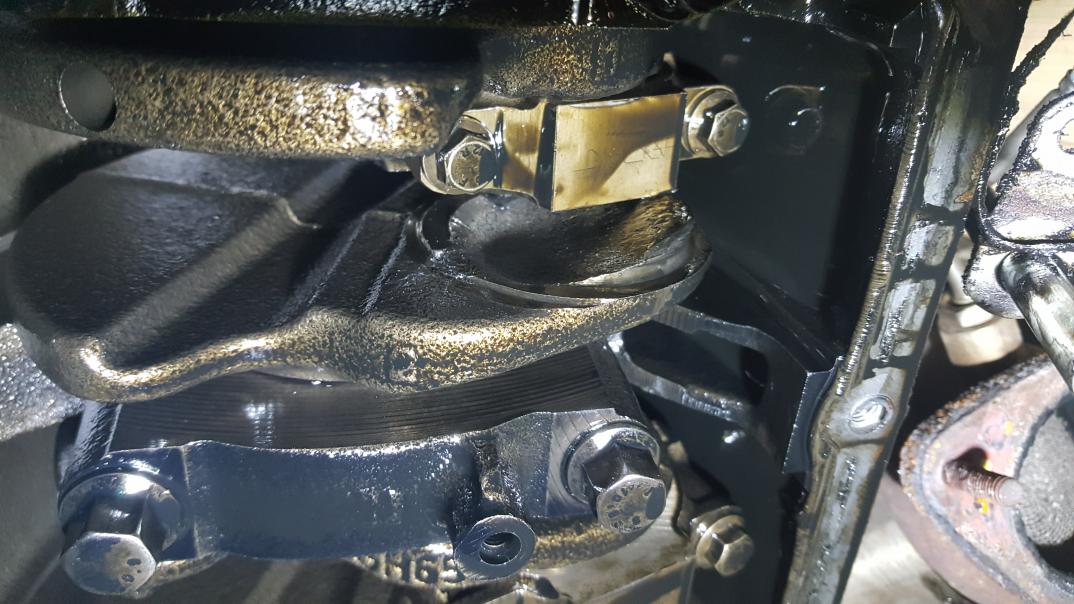

- wał korbowy pekniety na pół. wyszedł w 2 częściach
- korbowód na tłoku uszkodzony (zarysowany z zapinaczem)

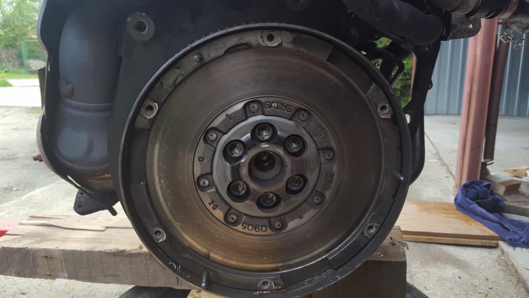

- KOŁO dwumasowe tłucze i wychodzi na zewnatrz prawie 1cm ( przebieg 6000tyś) + pełno opiłków przy dwu masie

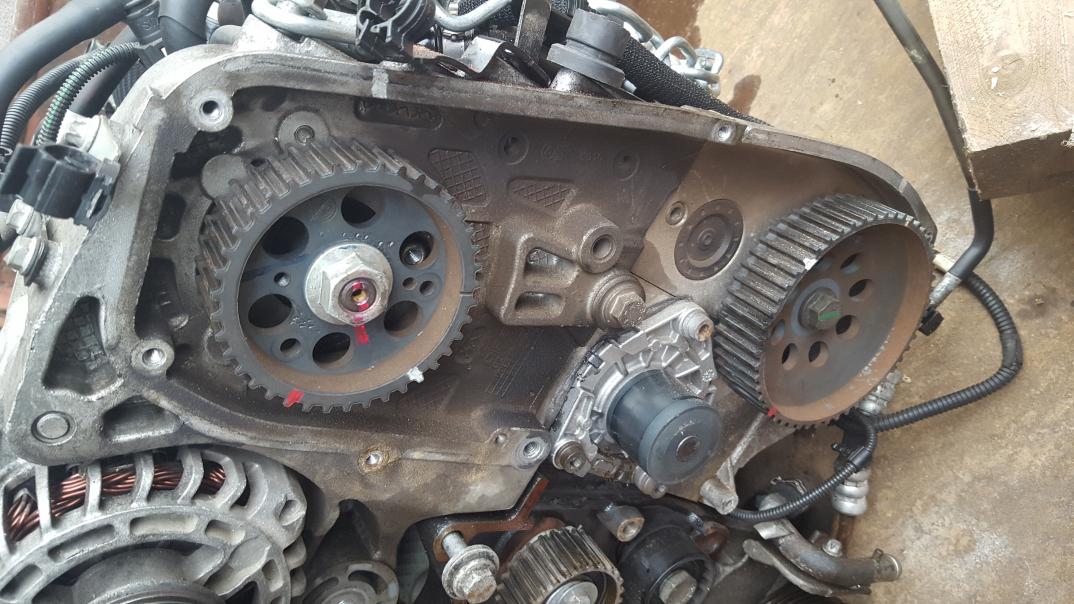

- Mówiąc mu o demontażu kolektora ze zrzucał pasek rozrzadu idzie w zaparte ze sciagnał bez zrzucania gdzie byłem i widziałem.

Po pierwsze pekniety wal to sprawa rozrzadu, moze klap..
Dwumasa stuka bo dostala od peknietego walu porzadny strzal. Do takiej amortyzacji stworzona nie zostala.
Niewiem jak mozna ustawiac rozrzad na marker w JTD jezeli to jest tak banalne.

Panowie, nie jestem mechanikiem, więc moja sugestia może być kompletnie nie trafiona, ale czy przy montażu nowego zestawu sprzęgła z kołem dwumasowym w JTD, nie trzeba tego zestawu wycentrować, tak jak w opisanej w poniższym linku historii? Wibracje przy niewycentrowanym zestawie mogą mieć wpływ na zmęczeniowe pęknięcie wału korbowego. Jeśli moje podejrzenia są kompletnie nietrafione w przypadku tej konstrukcji, dajcie znać. ;)
http://warsztatowiec.info/diabel-tkwi-w-szczegolach-2/
